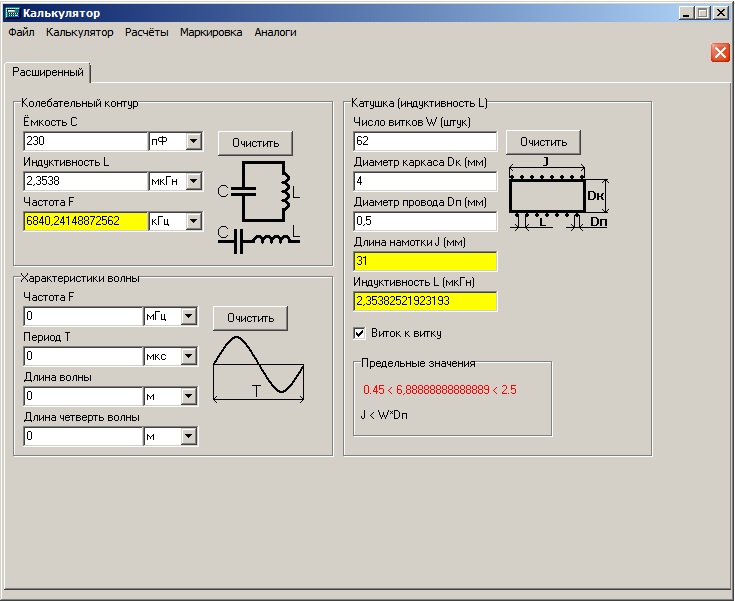

Здравствуйте, уважаемые радиолюбители и просто интересующиеся люди!
Несколько лет назад заинтересовался радиотехникой и прослушиванием радиостанций. Честно изучил "Хрестоматию радиолюбителя", Алексеева Ю.П. "Бытовая радиоприемная и звуковоспроизводящая аппаратура" из "Массовой радиобиблиотеки" и продолжаю пополнять багаж знаний. До практических конструкций дело дошло совсем недавно.
Сначала был собран FM-приёмник-конструктор с небезызвестного Алиэкспресса. Заработал с первой попытки, да и сложного там не было - припаять десять деталей. Не очень интересно.
Для следующих экспериментов была выбрана схема СВ-приёмника. Я решил зайти с обратного и начать с ДВ-СВ диапазонов. Из-за своей простоты, миниатюрности и доступности деталей я выбрал схему приёмника прямого усиления конструкции А. Шалякина (описана в журнале "Радио" №10 за 1997 год, стр. 24).
Ниже-ссылка на него.
http://radiolub.ru/page/zhurnal-radio-1997-10
Собирал сначала на травлёной мною плате (оказалось, что я немного неправильно её нарисовал), затем собрал на макетной плате. Применял транзисторы КТ-315 и 361 с индексом "Б". Ферритовый стержень - 600НН 4х45 вместо 8х55 мм. Провод-медный, 0,3 вместо 0,25 мм. L1-63 витка, L2-6 витков. КПЕ-вот этот:
http://www.quartz1.com/price/model.php?akt=6405.18
Вместо лютой дичи с пьезоизлучателями я поставил обычный 3,5 jack.
После сборки схема вроде бы заработала, но кое-что меня настораживает, поэтому хотел бы спросить более опытных товарищей:
1) Насколько сильно повлияло на колебательный контур (точнее сказать, на резонансную частоту контура) уменьшение диаметра стержня и увеличение диаметра провода?
2) Если подключить в разъём наушники либо динамик 8 Ом, 0,5 Вт-звук отсутствует, но если подключить колонки от компьютера-слышен шум эфира (именно шум эфира с примесью 50 Гц). Я пробовал установить резистор на 180 кОм перед 3,5 jack (НЕ на землю) и повысить напряжение до 3 Вольт (повысив тем самым сопротивление наушников), но успеха это не имело. Как правильно в таких случаях увеличивать сопротивление динамиков или наушников?
3) Хотел бы уточнить, как правильно подключать указанный мною КПЕ? На корпусе имеются метки "0", "G" (видимо "GROUND") и "А". Я понимаю, что G-общий, но плохо понимаю, как подключать остальные контакты. При вращении большого золотистого ротора (видимо, ротора) на слух ничего не происходит, словно контур приёмника так и остаётся на одной частоте. ЧЯДНТ?
4) В журнале сказано, что ток потребления-1 мА. Пользоваться мультиметром и Гуглом я умею. Но не понимаю, в какой точке его измерять. Я измерял на 3,5 jack (НЕ на земле), при подключенных колонках с питанием от 220 В ток потребления составил 60 мкА. Источник питания приёмника свежий-1,52 В. Замыканий на макетной плате я не обнаружил.
5) И была в какой-то момент такая странная для меня вещь. При включенной схеме перепаивал провода на КПЕ (извините), при касании жалом паяльника контактов довольно отчётливо слышал не то станцию, непонятно что одним словом. Грешу, что это прилетело по сети 220 В, но доказать не могу, потому что не уверен, что такое возможно. Живу в доме из железобетонных плит, поэтому адекватно принимает только FM-диапазон и буквально 2-3 СВ и КВ станции. Я понимаю, что этот приёмник лучше использовать на открытой местности, поэтому для меня первостепенной задачей пока является работа наушников или динамика.
Из оборудования имею макетную плату-самоделку, китайский мультиметр и коробку проводов.

Иван Найдёнов писал(а):
Из-за своей простоты, миниатюрности и доступности деталей я выбрал схему приёмника прямого усиления конструкции А. Шалякина (описана в журнале "Радио" №10 за 1997 год, стр. 24). Ниже-ссылка на него
Лучше соберите вот такой простой громкоговорящий приёмник прямого усиления:
Чем тоньше ферритовый стержень, тем меньше индуктивность контура и хуже КПД магнитной антенны, хуже чуйка.
Чем толще провод, тем меньше будет индуктивность катушки при одинаковом колличистве витков, и выше её добротность.
Попробуйте сделайте рамочную СВ антенну:
Вот тут я про них писал:
https://vcfm.ru/forum/viewtopic.php?f=9&t=1783
Как я понял, ваш приёмник расчитан для работы с высокоомными пьезоизлучателями, обычные низкоомные наушники, а тем более динамик тупо шунтируют выход УНЧ.
Это спаренный двухсекциный КПЕ для супергетеродинов, вывод земля (общий) будет звонится на короткую с осью ротора. Подключить можно либо одну секцию и общий, или запаралелить обе секции, в этом случае увеличится общая пекрываемая ёмкость.
Нормальное явление, ваш паяльник, включенный в сеть, за счёт ёмкости между корпусом и нагревателем, подключённым к сетевым проводам выступил как антенна.

Благодарю всех ответивших на мои вопросы!
А вы уверены, что в вашей местности есть вещание в ДВ и СВ диапазонах?
Да, уверен. Живу в Москве, часто бываю в Подмосковье. Станций за городом более чем достаточно. И 1413 кГц, и украинцы, и "Радио Свобода" на бытовые приёмники ловятся прекрасно.
В таком случае я заменю наушники на головной телефон ТМ-4 сопротивлением 50 Ом. В самой первой схеме этого приёмника за авторством Полякова такое допускалось. Мне кажется, что и в этой схеме такое допустимо.
В самой первой схеме этого приёмника за авторством Полякова допускалось применение провода диаметром 0,25...0,35 мм, поэтому я применил 0,3 мм (на самом деле другого не нашёл).
yura860 писал(а):
После изменения размеров феррита в меньшую сторону частота скорее всего ушла в верх.
В связи с этим у меня возник новый вопрос: вернёт ли резонансную частоту хотя бы немного увеличение количества витков катушки L1? Как я понимаю, чем большее количество витков катушки, тем ниже резонансная частота контура. Этот приёмник можно перестроить на ДВ-диапазон путём увеличения количества витков катушки L1 до 250 витков (так в статье). Если я накручу ещё несколько витков, я попаду в диапазон. Прав ли я?

Можно даже витки не доматывать , просто добавить ёмкость в пару десятков пикофарад к уже имеющийся в паралель к переменному конденсатору :tea: Или соединить обе секции переменного конденсатора, что весьма расширит диапазон перестрой в низ по частоте :tea:

Итак, я воспользовался некоторыми советами здесь присутствующих и немного доработал схему. Версия 2.0, так сказать)
1) Теперь выход идёт не на активные колонки, а на ТЭГ-1 "Гамма".
http://www.rw6ase.narod.ru/00/tlf/teg12.html
2) Питание повышено до 9 В (от "Кроны").
3) Добавлен движковый выключатель.
4) Приёмник на макетной плате теперь можно перенести в любую часть квартиры (а на балконе у меня приём лучше всего), За счёт смены активных колонок на высокоомные телефоны исключены наводки от сети 220 В.
Приёмник запустился сразу, однако при вращении КПЕ сквозь помехи я услышал то, что меньше всего ожидал встретить в эфире - Юмор FM. Решив рассчитать хотя бы приблизительную резонансную частоту контура приёмника, я использовал калькулятор с форума cxem.net http://cxem.net/software/calculator.php
Результаты расчёта в приложении. Крайние выводы конденсатора соединены перемычкой, поэтому 80 пФ+150 пФ = 230 пФ (параллельное соединение конденсаторов). Расчётная частота контура - 6840 кГц, тогда как Юмор FM в Москве использует частоту 88,7 мГц. Сначала я решил, что это признак плохого подавления зеркальной частоты, но вовремя вспомнил, что у меня приёмник прямого усиления.
Теперь я склоняюсь к варианту просто добавить побольше витков на L1.

Добавлено after 8 hours 47 minutes 56 seconds:
Итак, сообщаю результаты испытаний приёмника версии 2.0. А хвастаться мне нечем. Приёмник включается, шипит и даже кое-что принимает. А именно Юмор FM вперемешку с Energy FM (88,7 и 104,2 МГц соответственно). Лучше бы не принимал(.
В процессе прослушивания заметил особенность: если приёмник опустить к полу, расположив его рядом с батареей, то качество приёма улучшается. При вращении КПЕ не происходит перехода по диапазону (то есть мы остаёмся на той же частоте, как я полагаю). Гетеродин России-303 не прослушивается. Число витков катушки L1 я пока не менял.
Я прошу прощения, если пропустил какой-либо из Ваших советов. Хотелось бы понять, почему такое происходит на приёмнике прямого усиления. Такой эффект мне примерно понятен на супергетеродине, но я не был готов встретиться с ним в этой конструкции.
Комментарий к файлу: Витков L1 - 62, диаметр стержня - 4 мм, провод - 0,5 мм (всё-таки 0,5 мм).
6840 кГц это КВ диапазон. Для приёма средних волн резонансннная частота контура магнитной антенны должна пестраиватся КПЕ в пределах 540 кГц-1600 кГц.
Индуктивность контурной катушки магнитной антенны для СВ должна быть примерно 460 мкГ.
Вобщем мотайте 80 витков контурную катушку L1 и 8 витков катушку связи L2.
