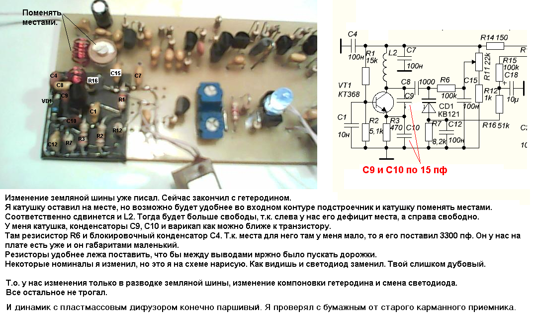

Вот данный приемник во время разработки. Это мы там с печаткой мучились перерисовывая её раз пять, т.к. схему настраивал один человек, а печатку рисовал другой при этом находясь в разных городах. В данном случае я гетеродин переделывал. У нас там проблемы с перекрытием возникли.
А это я посылал как приемник принимает. Записывал просто через микрофон.
https://yadi.sk/d/rdNXc5-lgsHmYw
Как уже писал, качество зависит от точности настройки на радиостанцию, поэтому с схему ввели индикатор точной настройки. Светодиод лучше поставить не тот, что в наборе, а сверхяркий, что у меня на картинке. Я из зажигалки вытаскивал. С таким светодиодом индикатор работает четче, если конечно его тщательно настроить.
