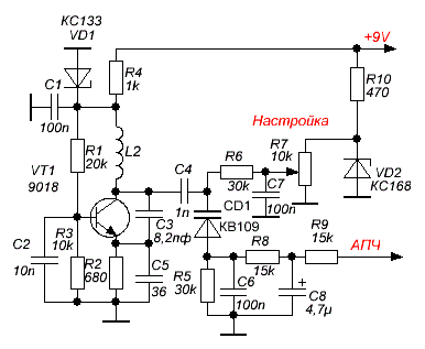

Решил попробовать сделать максимально простой вещательный ЧМ приемник. Приемник Захарова оказался довольно «капризным» в работе, а сверхрегенератор имеет слишком низкое качество звука, поэтому выбрал схему с низкой промежуточной частотой.
Приемник предназначен только для приема местных станций. Подключать к нему наружную антенну для приема удаленных станций нет смысла, т.к. она соберет все низкочастотные промышленные помехи и забьет приемник.
Схем подобных приемников довольно много в старых журналах, но копировать их на современных транзисторах нет смысла.
Промежуточная частота получается в полосе 50 – 250 кГц. Сначала хотел на входе сделать УВЧ, но потом оказалось, что он и без УВЧ принимает местные станции с антенной всего лишь 10 см, но все равно схему с простейшим УВЧ выложу ниже. Как говорил, чувствительность приемника с УВЧ для меня оказалась избыточной.
Схема получилась такая.
VT1 – смеситель.
VT5 – гетеродин. В гетеродине применен транзистор p-n-p. Просто с этим транзистором удобнее паять, т.к. получается меньше проводов.
Катушка L1 и L2 расположены соосно на расстоянии 4 мм друг от друга. Так сигнал гетеродина поступает на вход смесителя.
У меня приемник работает в полосе 100 - 108 МГц, поэтому входной контур сделал неперестраиваемый.
Гетеродин можно сделать и на n-p-n транзисторе 9018
Катушки бескаркасные. Намотаны на оправке диаметром 5 мм проводом диаметром 0,5 мм.
L1 – 6 витков.
L2 – 5 витков.
VT2 - VT3 это УПЧ.
VT4 транзисторный ключ. На выходе ключа получаем практически прямоугольные импульсы с промежуточной частотой. С выхода ключа сигнал поступает на импульсный частотный детектор. Он отличается от амплитудного детектора тем, что конденсатор связи С10 ставится раз 200 – 300 меньше, чем в амплитудном детекторе.
В приемнике есть АПЧ, хотя можно и без неё, но с АПЧ настойка на станцию более удобная.
Настройка обычная. Крутим R18 и устанавливаем на варикапе максимальное напряжение. Сдвигая-раздвигая витки катушки L2 добиваемся частоты генерации чуть больше 108 МГц.
Дальше пытаемся поймать какую либо станцию в середине диапазона, в моем случае в районе 104 МГц. Крутим подстроечный конденсатор С13 и добиваемся наилучшего приема. Иногда бывает, что в одном конце диапазона прием лучше, а в другом хуже. В этом случае нужно найти компромисс покрутив подстроечный конденсатор С13. Если входной контур сильно расстроен, то возможно возбуждение и прием с шумами и помехами. Понятно, что входной контур, как и гетеродинный можно подстраивать и сдвиганием-раздвиганием витков. У меня станции работают в диапазоне 100 – 108 МГц, поэтому особых проблем при настройке не возникло.
Последовательно с резистором настройки со стороны общего провода можно поставить ограничивающий резистор. Он будет ограничивать частоту гетеродина снизу. Я не стал делать, т.к. в дальнейшем вместо резистора настройки поставлю четыре подстроечных резистора, что бы получить фиксированные настройки на наши четыре станции.

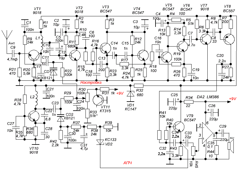

Если кто то решит все таки сделать в приемнике УВЧ, то схема с УВЧ выглядит так.
УВЧ полезен не только для увеличения чувствительности. Он в принципе необходим, если хотим подключить наружную антенну. УВЧ будет являться развязкой между входным контуром и антенной, поэтому антенна не будет расстраивать входной контур.
Контура на входе нет, т.к. если его ставить, то приходится вводить настройку контуров в УВЧ с помощью варикапов, что усложняет и конструкцию, а главное настройку.
Транзистор в УВЧ поставил p-n-p просто из за удобства. В принципе можно, как писал выше про гетеродин, поставить n-p-n транзистор, например 9018 по стандартной схеме.

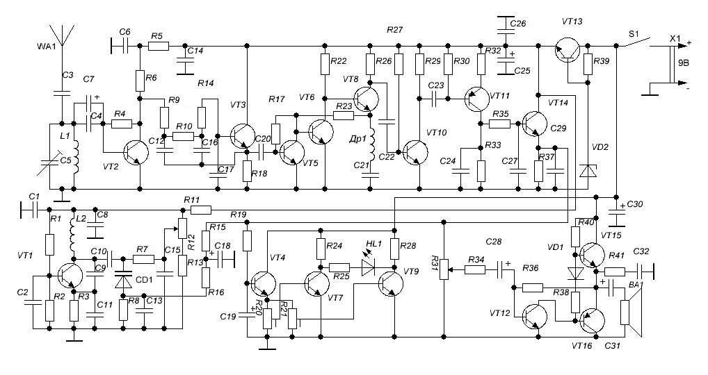

Раз уж речь пошла о УКВ ЧМ радиоприемниках с низкой ПЧ и счетным детектором, стоит вспомнить схему из ж. "Радио" №2 за 1968 год, стр. 58-59.

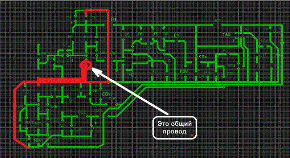

Насчет печатки.
ВЧ часть приемника, это смеситель и гетеродин и разводка этой части схемы должна делаться в соответствии с правилами ВЧ монтажа.
Вход приемника - это база-эмиттер смесителя. Точка эмиттера, это тоска общей земли ВЧ части схемы. Я большой красной точкой обозначил.
Красными линиями обозначил "длиннющие" дорожки идущие к этой общей точке, что на ВЧ недопустимо. Паразитная индуктивность этих дорожек сравнима у вас с индуктивностями катушек, что стоят в приемнике.
У Вас получилось даже так, что часть дорожки идущая от входной катушки и катушки гетеродина имеют общую часть, которую я широкой красной линией нарисовал.
Если возникли трудности в разводки по правилам ВЧ монтажа, то лучше одну сторону печатки сделать сплошной "землей" или заливать "землей все промежутки между дорожками, что бы "земля" всегда была рядом и к ней не нужно тянуть длинные дорожки.

В общем при изготовлении печатки нужно придерживаться подобной компоновки независимо от того, будет или печатка или какой другой способ монтажа. На "пятачках" по Жутяеву по моему самое удобное.[/uquote]
Более совершенная схема приемника удовлетворяющая вашим запросам находится здесь.
http://www.radiocxema.h1n.ru/2019/12/20 ... мник-с-ни/
Это приемник делался одновременно с этим простым приемников.
Делалось по принципу:»Что будет, если сделать так?»
Основное отличие, что в этом приемнике стоит фильтр с полосой 50-250 кГц на основе ФНЧ и ФВЧ. Они включены последовательно. ФВЧ имеет частоту среза 50 кГц, а ФНЧ 250 кГц.
Также добавил УВЧ, что дало не только увеличение чувствительности, а и устранило влияние антенны на настройку контура на входе приемника.
ЧД в данном приемнике собран по более сложной схеме.

Доброго времени суток! Собрал сей девайс:
Экономичный радиоприемник С.Мартынов Радио 2003 12
http://www.chipinfo.ru/literature/radio ... 19-22.html
Собирал только FM. Замучился с настройкой. Кроме шумов ничего не поймал. Усилитель ПЧ работает. Как понять работает ли гетеродин? Прошу помощи, пожалуйста!!!
Добавлено after 7 minutes 20 seconds:
http://img.radiokot.ru/files/140011/26o4rhienm.jpg
Добавлено after 4 minutes 34 seconds:
Сообщения: 2804
Сообщение 1en2 »
если работает, то при замыкании катушки должен меняться ток транзистора гетеродина
или другим приёмником попытаться поймать сигнал гетеродина
катушка подозрительно длинная для 100 МГц...
Сообщения: 118
Зарегистрирован: Сб янв 12, 2013 01:09:39
Откуда: Донецк
Сообщение B-77 »
[uquote="1en2",url="/forum/viewtopic.php?p=3830356#p3830356"]...при замыкании катушки должен меняться ток транзистора гетеродина
катушка подозрительно длинная для 100 МГц...[/uquote]
Подозрительная, как и вся задумка автора той схемы.
Там транзисторы должны работать в режиме микротоков. Измерить которые без хороших приборов проблематично. Вдобавок, как труЪ-радиолюбитель, автор не потрудился указать на публикуемой схеме даже режимы по пост. напряжениям.
Удивительно, что может сподвигнуть на сборку подобного изврата в нынешнее время, когда на экономичность наплевать из-за наличия лития по бросовым ценам, а чудовищные конструкции из 100500+ транзисторов давно заменены надёжными и доступными микросборками? Радио на каких-нибудь TA7358+TA7303+LM386 будет на голову выше по характеристикам, и намного проще в сборке и наладке. :facepalm:
