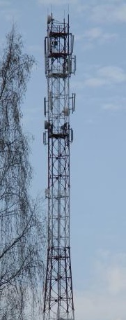

В деревне очень плохой прием сотовой связи и соответственно почти нет интернета.
Дом окружает высокий сосновый лес, одна сотовая "вышка" в 800 метрах от дома, в кавычках потому, что установлена очень низко, намного ниже леса, поэтому сигнал от нее пробивается только в хорошую погоду, дождь, снег, высокая влажность - и сигнала почти нет, с этой вышки можно брать даже 4G. Но в реальности телефон в зависимости от условий приема постоянно прыгает между этой вышкой и двумя другими, расположенными уже в 4-5 километрах (с них иногда берет 3G, что тоже вполне устраивает), а в общем даже стабильной голосовой связи нет.
Поставить антенну выше леса нереально, но поднять на некоторую высоту вполне возможно, в связи с чем подумываю о приобретении сотового репитера, которых сейчас великое множество вариантов.
В основном это направленные антенны, но, как я предполагаю, в зависимости от условий приема, проходимость сигнала с разных направлений (разных вышек) может меняться.
Поэтому больше заинтересовал комплект типа такого с всенаправленной антенной - https://aliexpress.ru/item/32894471671.html
Смущают указанные продавцами параметры антенны - ее усиление указывают выше, чем у направленной антенны (https://aliexpress.ru/item/32873011843.html), так может быть, или продавцы выдумщики?
И что вообще можете посоветовать по выбору антенны и репитера? :dont_know:

Тот комплект , что вы привели в пример - конечно же китайцы привирают, внешняя антенна имеет усиление 5-7 дБ, но это нормально и вполне достаточно для применения в городских условиях - именно на такие условия рассчитан это комплект - т.е. вы сидите в подвале, у вас нет связи, и вы ставите на улице такую антенну, а внутреннюю - в подвале, и тогда у вас всё ок. Если же у вас слабый сигнал на улице, то ничего кроме направленной антенны вас не спасёт. Кроме того, без применения направленной антенны вам будет очень сложно избавиться от обратной связи с внутренней антенной.

Я уверен, что основной блок ретранслятора свои параметры выполнит. Антенны придется направлять и все будет хорошо.

Полностью согласен с тем, что направленная антенна лучше, и усиление лучше, и сигнал/шум лучше.
Но большая проблема в том, на какую БС, настраиваться, т.к. в зависимости от погодных условий прием с разных БС сильно отличается, в одно время сигнал лучше от одной БС, в другое ее вообще не видно, а хороший сигнал от другой БС.
Поэтому и предполагаю компромиссный вариант - всенаправленную антенну, это может и не лучше, но проще.
Пока пытаюсь понять условия приема, все совсем неоднозначно.
Например старенький Алкатель из инженерного меню видит 8-11 БС в округе, в общем понятно, старые телефоны почувствительнее и помощнее.
Смартфон обычно видит 2-3 БС, очень редко появляется и четвертая, но в зависимости от погоды эти БС могут меняться местами, какие-то принимют лучше, и наоборот.
Побродил недалеко от дома с телефоном, буквально в 100 метрах есть места где отличный сигнал, причем в недалеке может быть отличный сигнал уже от другой БС, а предыдущую не видно.
Кроме того наверно нужно определиться с сотовыми операторами, тестировал немногих, но предполагаю что на всех (или почти всех) вышках присутствуют почти все операторы, но сами антенны операторов могут находиться на несколько разной высоте и быть направлены под другим углом. Наверно нужно тестировать большинство операторов и с разных БС, но это непросто, т.к. условия приема постоянно меняются.
Кстати, показания Нетмонитора явно липовые, т.к. даже о 100 метрах от низкой БС показания не лучше -90-100.
В городе, где проблем со связью вообще нет, и шустрый 4G, тоже показывает в пределах -90 -115, так что думаю то косяк программы или самого смартфона.
На ранее выложенном скриншоте видно, что программа показывает сигнал -90, а палки уровня все заполнены, хотя при этом связь плохая, инет почти не работает.
Поэтому сейчас думаю сделать какую-нибудь простенькую направленную антеннку (кстати, что посоветуете?), пусть даже с минимальным усилением, просто чтобы принимать сигнал с конкретной БС и отвязаться от других, и посмотреть, у какого оператора и на какой частоте сигнал лучше и устойчивее в разных условиях приема.
Проблема еще в том, что в зависимости от условий сигнал принимается на частотах 900, 1800 и 2100 МГц, думаю что сделать антенну одновременно на 1800 и 2100 будет несложно, хотя бы и плохонькую, на одновременно на все 3 диапазона - сильно сомневаюсь, что несколько усложнит опыты.
