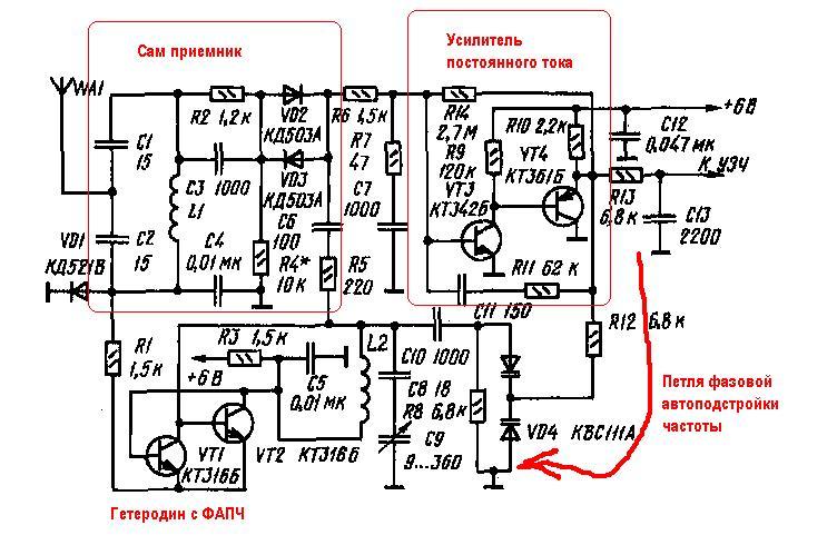

можно ли на такой ппп http://www.cqham.ru/image4/ris8_dorab_shema_ppp.gif принимать фм диапазон, просто перестроив частоты входного контура на 88-108 мгц, а гетеродина на 44-54 мгц??

киракосян ашот писал(а):
можно ли на такой ппп принимать фм диапазон
Этот нет.
Для приема ЧМ нужен синхроннвй ППП, т.е он должен быть с ФАПЧ или с прямым захватом частоты.
По ППП с ФАПЧ можно почитать эту книжку.
https://sunduk.radiokot.ru/loadfile/?load_id=1287555667
По приемнику с прямым захватом частоты можно в гугде или здесь в поиске набрать приемник Захарова.
Можно конечно сделать и асинхронный ППП для приема ЧМ, но он должен быть с квадратурными каналами.
Кое что про это написано в этой статье, но как говорил, там все довольно сложно.
Асинхронный приёмник ЧМ сигналов с квадратурными каналами
http://the-mostly.ru/misc/priemniki_pry ... nalov.html
Эта же статья есть в ж. Радио 1981, №7-8
варикап и подавать на него зч с выхода унч
Там нужен не УНЧ, а УПТ.
Эту книжку уже прочитали?
В ней же все написано и схемы даны.
Схема ППП с ЧМ может еще так выглядеть.
ж. Радио N 5, 1986 г., с.36
Или здесь.
http://www.electroschema.com/Radio-Tran ... fapch.html
Как видим за основу взят приемник, что выложили вы, но в ней добавлена система ФАПЧ гетеродина.
Схема довольно капризна в настройке и постоянно уходит частота, т.к. усилитель постоянного тока (УПТ) в данной схеме имеет плохую температурную стабильность.

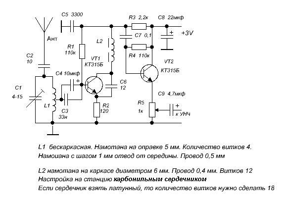

собирал на 1 транзисторе с ФАПЧ настройка очееееееень трудная, но качество звука :music: :music: :music: .....
А здесь читали про настройку приемника на одном транзисторе?
viewtopic.php?p=2202446#p2202446
aen писал(а):
Сейчас для интереса собрал подобный приемник просто, что бы проверить сложен он в настройке или нет. В принципе он ничем не отличается от оригинала, что у Захарова.
Паял просто на макетке.
Заработал сразу. Эмиттерный повторитель поставил т.к. УНЧ у меня с низким входным сопротивлением, поэтому сделал на всякий случай.
Принимает местные станции. Они у нас мощностью от 100 вт до 400 вт.
Частоты в диапазоне 100 - 108 МГц
При сильном сигнале приходиться укорачивать антенну с 80 см до 20 см, что бы не было искажений при приеме, хотя с антенно 20 см принимаются все станции, но слабые тише.
Напряжение звуковой частоты на выходе эмиттерного повторителя порядка 5 mV, роэтому УНЧ должен быть довольно чувствительный.
Что интересно, когда я раньше делал подобный приемник и ставил первый транзистор КТ368, то ни в какую не смог его запустить и я немного "потыкавшись" бросил его.
В данном случае поставил,как и рекомендовал Захаров транзистор КТ315Б и все сразу заработало.
Настройка на станцию с помощью сердечника сделана просто для упрощения, да и настройка получается плавнее.Катушки расположены под углом 90°. Входная горизонтально. Гетеродинная стоит вертикально. Возможно это не важно, но на всякий случай сделал так.
Хотел еще попробовать с КТ3102, но что то стало лень. Может потом попробую.
В итоге получилось, что если следовать рекомендациям данными Захаровым в статье, то приемник начинает работать сразу.
Нужно только выставить частоту генерации и настроить входной контур.
Настройка входного контура довольно "тупая" что упрощает настройку. Единственно, что плохо, так это влияние настройки входного контура на частоту приема, поэтому приходится контур подстраивать, а потом проверять, лучше ли стал прием, но как писал большой точности и не требуется.
Если входной контур здорово расстроен, то может возникнуть нежелательные писки или даже "стуки".
Обычно это случается, если частота настройки входного контура слишком низкая и нужно уменьшать количество витков входной катушки.

я делал такой же на гт313 и без эмиттерного повторителя.Звук подавал на унч от вэф202. Сколько я ни крутил контура гетеродина и входного контура ловился только наш укв диапазон. Настройка была индуктивная.
В интернете писали что даже на обычный ппп на 15-20 метров проскакивали фм станции, хотя никаких упт там и в помине нету.
