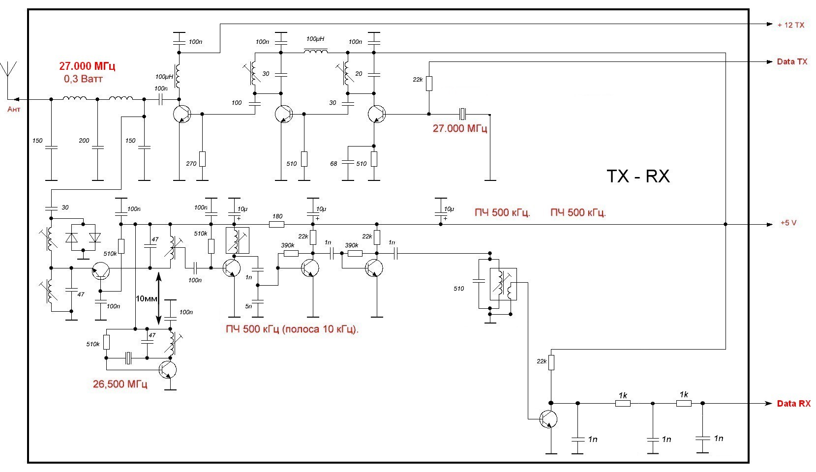

27 МГц:
пульт 27 Мгц.jpg [176.08 KiB]
платы 27 МГц..jpg [81.51 KiB]
схема 27 МГц.JPG [182.48 KiB]
сигнал 27 МГц.jpg [186.33 KiB]

лучше так
схема 27 МГц.JPG [154.13 KiB]

Добавлено after 4 hours 6 minutes 28 seconds:
roman.com писал(а):
Вывод:
нужно разработать отдельный модуль... на свои частоты... с малым потреблением... и минимум деталей...
самое сложное в самодельном модуле - приёмник.
:tea:
так работает...
схема 27 МГц_0.JPG [154.13 KiB]
и так работает... чуть меньше деталей...
схема 27 МГц_1.JPG [185.05 KiB]
и даже так работает... с низкой ПЧ... и счётным детектором... только фонит немного)) ~50 герц просачивается с антенны...
схема 27 МГц_2.JPG [183 KiB]
и т.д.
по всякому делали)) чутьё (и соответственно дальность связи) у всех приёмников 27 МГц одинаковая = 0,4 мкВ.
но даже на 27 МГц есть помехи...
другая частота нужна... выше 27 МГц)) УКВ - идеально.
:tea:

а с модулями так и не определились...
схема 27 МГц_3.JPG [155.89 KiB]

у этой схемы полоса пропускания радиоканала примерно такая...
полоса.jpg [31.45 KiB]
в области 200...3000 Гц радиоканал имеет практически линейную область... далее плавный завал по верхам...
:roll:
проблема в том что максимальная частота передачи получается 3 кгц...
соответственно скорость передачи получается до 3 кбит/с.
для радиоуправления это очень мало...
:roll:

Схему приёмника/передатчика на 27 МГц нереально повторить т.к. на схеме много чего не указанно... особенно нет данных по катушкам :dont_know:

данные по катушкам есть в статье... https://www.radiokot.ru/circuit/analog/ ... ansmit/30/
1.jpg [73.34 KiB]
2.jpg [116.2 KiB]
3.jpg [228.51 KiB]
т. д.
Ну я так и подумал, что за основа бралась эта радиостанция :tea: Видел ссылку в "большой теме" про радиоуправление.
Плата конечно жесть... в кораблике не так много места на самом то деле :?
Такая схема даст идеальное качество связи? Ведь есть теже К174ХА2 с парой деталей в обвязки и вот тебе приёмник... или это дно?

на К174ХА2 делили очень давно))
мне не понравилось... много шума... низкая чувствительность... куча паразитных каналов приёма... и т.д.
и достать сейчас эту старую микросхему... проблематично... их давно не пыпускают.
зато транзисторы выпускают любые ! достать не проблема...
поэтому мы всё сделали на транзисторах.))
