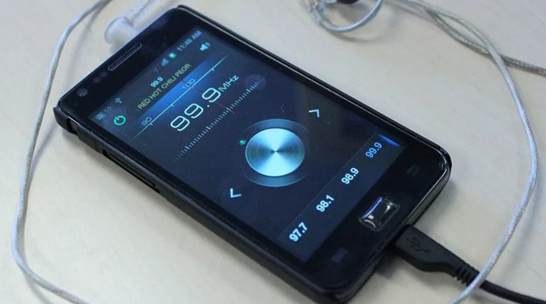

Возник вопрос, почему все антенны УКВ портативных радиоприемников телескопические?
не все))
у меня в телефоне...
1.jpg [92.25 KiB]
и в старом кассетном плеере...
плеер.jpg [43.49 KiB]
в качестве антенны используются наушники.
:tea:
Не в телефоне. Провод - антенна.
Провод наушников.
