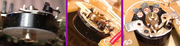

Два вопроса по радиоприемнику Panasonic RF-P50D.
1. Нужна схема. Не попадалась ли кому? У меня есть схема RF-P50. Но – много отличий.
2. Барахлит переменный резистор, включающий питание и регулирующий звук. При выключенном приемнике и вставленных батарейках прослушивается шорох в динамике, интенсивность которого уменьшается после включения питания. Надо менять резистор. Что посоветуете поставить?
Потенциометр.jpg [45.61 KiB]

Обычно шпритцем подавали туда масло жидкое или WD40
чтобы попало на ползунок и капали на саму ось толкая ее
вверх-вниз чтобы смазка прошла внутрь
Шуршать больше не будет
Остальное нужно смотреть и Проверять электролиты

Совершенно верно. Если резистор не развалился совсем, то чистка и смазка в большинстве случаев помогает восстановить нормальную работу потенциометра.
Там - три электролита. Все заменил на новые.
Добавлено after 3 hours 11 minutes 54 seconds:
Почистил спиртом на резисторе контакт включения. Шорох при выключенном питании пропал. И при включенном питании при вращении звукового регулятора шороха нет. Но проявляется другая беда. Приемник нормально работает меньше минуты. Потом звук мгновенно пропадает. После выключения и включения звук сразу не появляется. Проходит несколько часов, после чего все повторяется. Сначала – нормальная работа, через десяток-другой секунд – отключение. Все три электролита заменил на новые. Это никак не повлияло. При включенном питании на выходе выключателя 3 вольта есть. То есть, выключатель работает нормально. Проблема в каком-то элементе после него.
Все-таки схема нужна.
