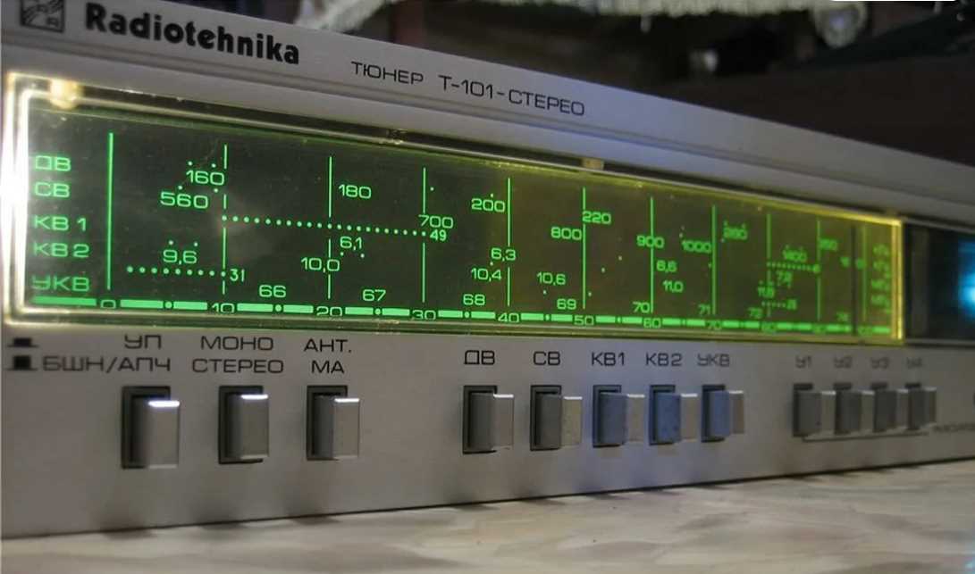

Когда-то давно, ещё во времена СССР, делал приёмник на микросборке КХА058
https://www.avito.ru/moskva/audio_i_vid ... 1107715919
https://www.avito.ru/moskva/audio_i_vid ... _555592929
https://90.img.avito.st/image/1/1.tJTH1 ... VSitlkjCuo
https://60.img.avito.st/image/1/1.dJTDa ... ThA2FsWjWg
https://20.img.avito.st/image/1/1.rlAYf ... RovngI_gXc
