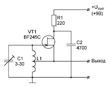

Известные схемы ВЧ генераторов на полевом транзисторе с подключением истока к отводу катушки индуктивности имеют незначительные отличия.
Самая простая схема на полевике с начальным током стока достаточным для устойчивой генерации (например, на КП303Е, BF245C) имеет прямое включение контура в цепь затвора, автоматически создавая ему нулевое смещение.
Однако, некоторые ставят разделительный конденсатор перед затвором и подтягивают его к "земле" высокоомным резистором.
Кто подскажет, зачем это делается?
Что за преимущество у схемы с дополнительным конденсатором?
Так ли необходим диод?
Задача - получить ВЧ сигнал с минимальными гармониками на частоте около 30 МГц.

я бы считал, что между схемами нет принципиальной разницы...с одного транзистора никогда не выходит (из-за принципа работы) приличный синус (из этого места), а про стабильность от нагрузки, да на 30 МГц, и говорить нечего...

Вторая схема - попытка стабилизации амплитуды колебаний в диапазоне перестройки контура... В первой схеме перестройка контура отсутствует, отсутствует и необходимость стабилизации... :)
Так делают чтобы свести к минимуму шансы убить полевой транзистор в ходе многочисленных перепаек в процессе подгонки контуров. Чтобы затвор от "земли" не отрывался пока мы в катушки-конденсаторы паяльником тычем. Но конкретно ваша вторая схема немного другой случай. Хотя, есть схема значительно лучше, там где транзистор генератора работает в режиме А, без отсечки.

На счёт режима полевика не понял. Разве он не в режиме "А"?
Тогда генератор не запустился бы, не раскачается он при подаче питания если рабочая точка транзистора будет лежать на линейном участке.

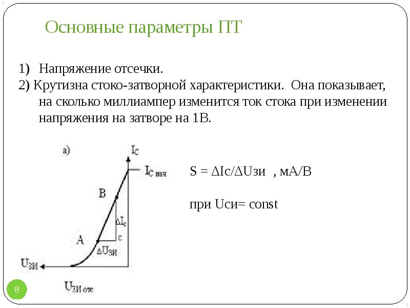

Но я знаю, что крутизна характеристики полевого транзистора максимальна на её ЛИНЕЙНОМ участке и определяется как отношение изменения тока стока к изменению напряжения затвор-исток.
Крутизна любого усилительного прибора (биполярного транзистора, полевого транзистора, электронной лампы) есть отношение дельты тока коллектора, стока, анода, к дельте напряжения на управляющем электроде. Но вы, очевидно, не тот изгиб характеристики рассматриваете. Обратите внимание на верхний, где переход от горизонтального участка начального тока стока к линейному участку характеристики настолько крутой при небольшом изменении напряжения на затворе, что круче могут быть только яйца.

Вы слегка так спутали кривизну с крутизной)))
