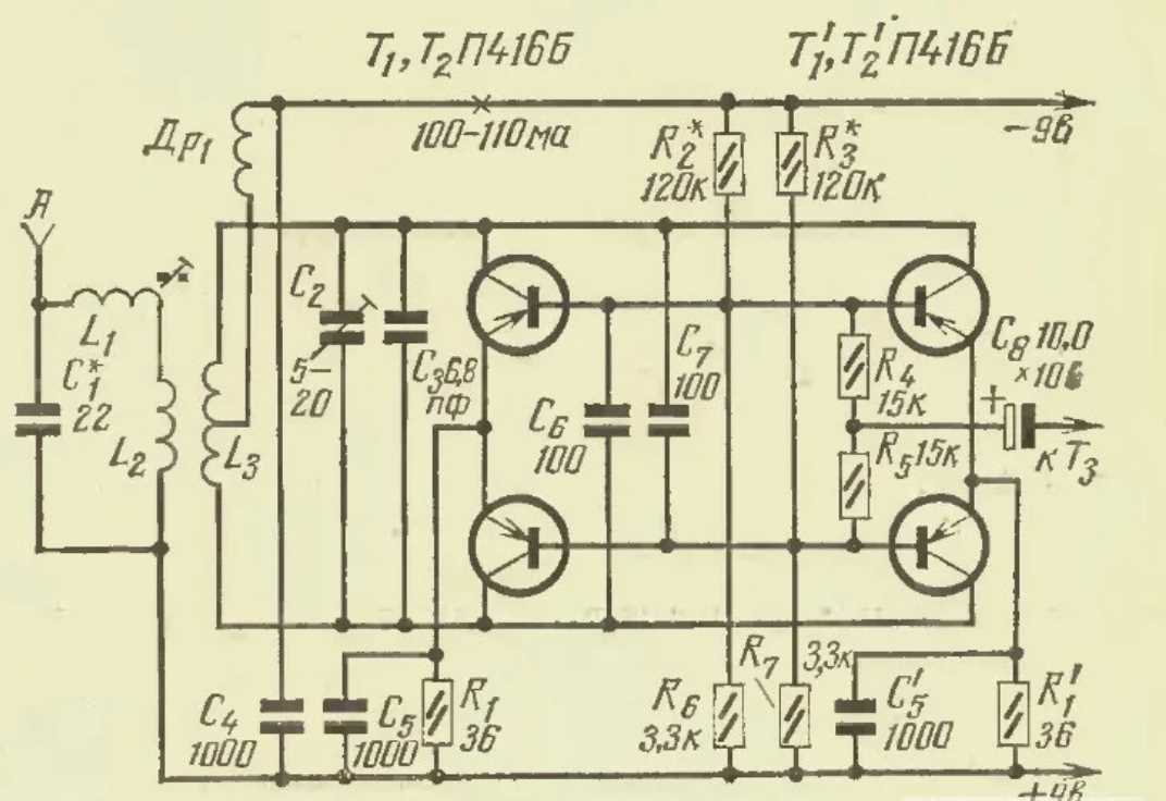

для создания 'жучка' на 5-10 метров можно... можно и больше)) намного больше))
первый советский радиотелефон был собран на мультивибраторе))

даже схема сохранилась...

Kotlerusik писал(а):
И ещё: есть советы как подключить lc контур к мультивибратору?
в коллектор вместо резистора

во-первых
мультивибраторы работают от 0... до примерно ~1000 мгц...
вот мультивибратор в преобразователе напряжения... рабочая частота 1 кгц

вот мультивибратор в передатчике... рабочая частота 27 мгц
27 мгц.jpg [62.57 KiB]
вот мультивибратор в передатчике... рабочая частота 100 мгц
100 мгц.jpg [71.75 KiB]

вот мультивибратор в передатчике... рабочая частота 433 мгц

для жучка и какую частоту лучше поставить?
любую... какая больше нравится)) например 100 мгц...
:dont_know:
вот мультивибратор в передатчике... рабочая частота 100 мгц... не обязательно ставить один контур... можно просто две катушки))

причем не обязательно делать жучок на 100 мгц... можно сделать мультивибратор например на 10 мгц (или на любую другую частоту)... и ловить 10-ю гармонику на FM приёмник...
я в детстве так делал))
у мультивибратора много гармоник...
