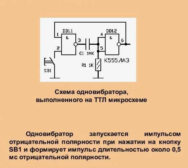

Здравствуйте,форумчане.Прошу помощи.Имеется домофон кт 602м ,есть доступ.При кратковременном замыкании контактов на клеммах происходит открытие подъездной двери.Раньше устанавливал дистанционное реле открывал дверь подъездную в квартире с пульта,так как трубки нет,очень удобно гостям открывать не спускаясь(дом 3х этажный),теперь реле сдохло.Хочу поставить WiFi реле,связь есть,роутер добивает.Подскажите,какое подобрать?Дело в том,что в тех реле,что искал,везде есть напряжение на контактах,а нужно просто кратковременно их замкнуть,чтобы сработало открывание двери, посоветуйте,как это осуществить?С WiFi очень удобно,можно с любой точки открыть дверь.
так просто добавить в схему одновибратор (он же ждущий мультивибратор).
можно на логических элементах...
Screenshot_1.jpg [25.97 KiB]
можно на транзисторах...
Screenshot_2.jpg [35.02 KiB]
можно на простом реле...
:roll:
короче... можно на чём угодно ))
:tea:

ни в коем случае не ругаться,личные комменты только в личке.Все реализованно по схеме: WiFi свитчер+блок бп +реле 12в.Спасибо всем кто помог!
