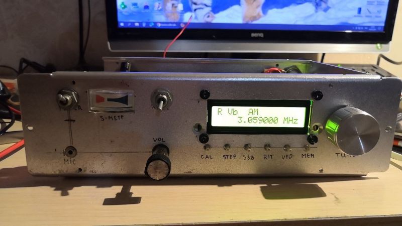

Захотелось послушать эфир в диапазоне 3 МГц, причем что-то собрать несложное. Поиск схем не выдал ничего, что мне бы понравилось) Собрал сборную солянку узлов из разных конструкций в один АМ трансивер. Диапазон ограничен полосовыми фильтрами на входе и ФНЧ на выходе усилителя мощности здесь от 1,6 до 4,5МГЦ. Кому интересно делюсь схемой и печаткой. В схеме нет ГПД, так как я применил готовый синтезатор частоты из Китая. Выходная мощность примерно 10 Ватт. Фото в сборе

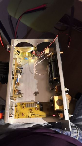

фото в процессе сборки
Схема, печатки в архиве.

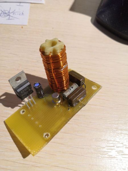

Понимая, что не у каждого есть готовый синтезатор частоты, я изготовил и опробовал в работе генератор плавного диапазона (ГПД) по известной схеме Теслы.
описание и схема с печатной платой в архиве.
Фото собранного ГПД.
Описание в архиве со схемой.

КСО и керамический каркас, что еще нужно для полного счастья...

Приветствую. Самое то! Искал что то подобное, и тоже ничего достойного и простого не нашел. Есть несколько вопросов. Какой уровень напряжения с кварцевого генератора для модулятора? Почему решили не модулировать выходной каскад? Плюсы и минусы такого решения? У меня синтезатор на SI5351, выходной уровень 0,6 в, будет ли достаточно?
