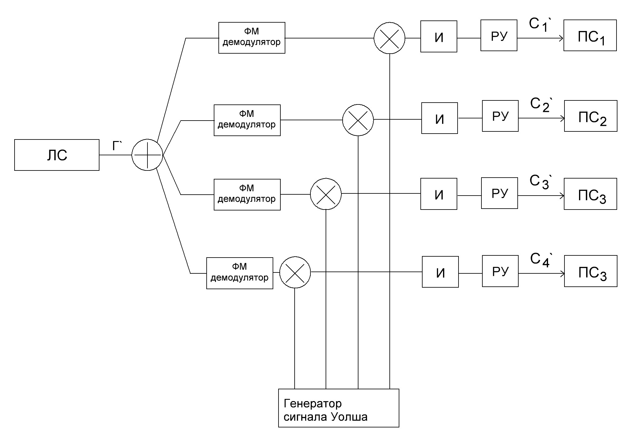

:kill: Всем привет! Совсем еще зеленый в теме приемников и передатчиков. Необходимо сделать CDMA приемник и передатчик. Есть структурная схема и общее понимание работы схемы. Но с принципиальной всё туго. Структурную схему прикрепил файл.
Подобрал вроде как элементы для принципиальной схемы. Оцените, пожалуйста, выбор элементов. Правильные ли брались.
Перемножитель - ИМС 525ПС2 (в режиме перемножителя, фото приложил)
Мультиплексор - К555КП2 (это два мультиплексора 4 - 1, в нашем случае половину уводим в землю, а с другой работаем)
Демультиплексор - КМ 155 ИД4
Коррелятор - это два элемента перемножитель, который описывался выше + интегратор. Фотографию интегратора приложил, но не знаю какой лучше выбрать
Решающее устройство - RC фильтр фотографию приложил
