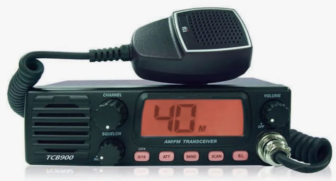

DmitryR писал(а):
надо что-то более серьезное, чем модули за 100 рублей.
серьезное - это рация))
гражданская Си-Би (без регистрации).
рация.jpg [56 KiB]
10 ватт в антенне.
если и это не сработает... то тогда совсем всё плохо...
:dont_know:
