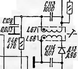

Здравствуйте. Собираюсь перемотать катушку L67/L68 у Океан-209 (трансформатор ПЧ АМ (детекторная АМ)).
В инструкции по ремонту указаны следующие моточные данные:
Но проблема в том, что под рукой нет провода диаметром 0,1 мм, но имеется 0,12 мм.
В связи с этим хотел бы спросить, какое количество витков сделать, если мотать эту катушку проводом 0,12 мм? Или может кто знает, как вычислили количество витков = 23 х 3 для провода 0,1 мм? По какой формуле?

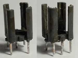

Кстати, ту ещё пара смежных вопросов возникла по намотке и сборке этой катушки.
Каркас катушки выглядит вот так:

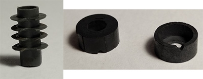

Внутрь вставляется вот такая пластмассовая сердцевина с обмотками, сверху и снизу на которую одеваются такие на вид ферритовые "стаканчики" с прорезями:

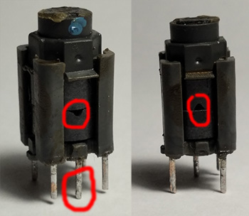

В сборе это выглядит вот так:

1. Для чего нужны эти прорези? Для того, чтобы из одной выходили концы обмотки L67, а из другой L68?
2. Сами "стаканчики" в процессе сборки должны быть склеены меду собой?
3. Для чего нужен средний вывод из корпуса катушки? Просто для запаивания катушки на плату? И самое главное - он же (этот средний вывод) должен быть изолирован от ферритовых "стаканчиков", т.е. не должен касаться их?
На схеме катушки распаяны вот так:

1. да, для выводов
2. лучше склеить, но если вы пока экспериментируете и в сборе они не болтаются - оставьте так
3. у катушек часто бывают отводы от части витков - для них. касаться не должен, но если он ни с чем на плате не соединен, то пофиг
То, что попало к Вам в руки, в СССР производилось серийно и является унифицированным элементом под общим названием "КАТУШКА ИНДУКТИВНОСТИ АППАРАТУРЫ СВЯЗИ". Существовал даже ГОСТ 20718-75 с терминами и определениями на это изделие. Если оно Вам действительно интересно, то уж не поленитесь, ознакомьтесь с ним и придерживайтесь тех названий, что закреплены за каждой составной его частью. Например, то, что Вы обозвали стаканчиком на самом деле называется горшком, а каркасом называется совсем другой элемент конструкции. Чтобы мы лучше понимали друг друга давайте будем придерживаться общепринятой закреплённой ГОСТом аббревиатуры.
