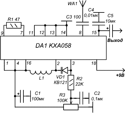

Это очень похоже на сборку КХА058. По ней куча инфы в интернете.
Добавлено after 6 hours 19 minutes 12 seconds:
KXA058.gif [7.43 KiB]
R6LGY

Не срослось с КХА058.
В моей, если посчитать и на фото- 14 ног, 15-я подразумавется, но её нету.- тож видно на фото.
Попытался разрисовать:
1) 1;4;7;8;14;15- в воздухе.
2) 2;3- к питанию через резистор, с них питание на К-Б ВЧ транзистора и на перестраиваемый контур с КПЕ.
3) 6 на кол. ВЧ-тр-ра через керамику. ВЧ- вход?
4) 9;10;11;12 - земля.
13) Выход НЧ: через 4,7 мкф на КТ3102 + ....
ФСЁ !!!
Кондёры керам. проверил, транзистор проверил. Молчит, еле шипит.
Из истории: убирал в упаковку полностью рабочей, лет через десять достал- молчит. Сменил электролиты- молчит.
Щас пытаюсь найти аналог хотя бы по схеме: чисто внутризаводская поделка?
Советы?

Дело не в том, что бы просто запустить как угодно- а в том, что бы восстановить родную схему, ранее работавшую НОРМАЛЬНО.
А китайские FM-наборы у меня есть, это "не интересно"- ибо "не спортивно".
И ещё: ноги может не в "воздухе"- а в многослойной плате. Но на свет не видно.
Аппарпат NERL PR 321S
Изображение сборка под названием УКВ-4
По этой гибридке есть инфа?
1) 1;4;7;8;14;15- в воздухе или дорожки внутри платы, на просвет не видно.
2) 2;3- к питанию через резистор, с них питание на К-Б ВЧ транзистора и на перестраиваемый контур с ̶К̶П̶Е̶ перем. резистором: исправлено.
