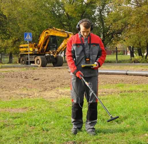

самый простой и надёжный способ - простой передатчик и простой приёмник... как в Трассоискателе.
Screenshot_1.jpg [21.51 KiB]
кусок провода в изоляции закапывается под землю и подключается к передатчику... получается обычная передающая антенна.
в газонокосилке стоит обычный приёмник... с обычной катушкой... получается обычная приёмная антенна.
точность определения границы участка будет ~10 сантиметров...

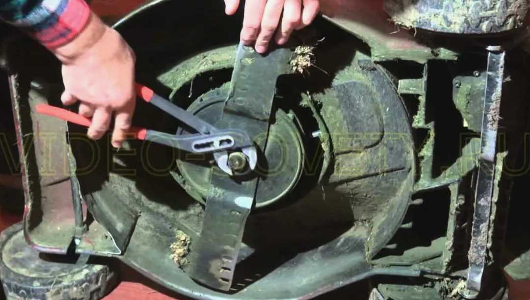

roman.com писал(а):
лазерная указка не работает в плохую погоду... дождь... снег... туман...
А зачем в туман на заснеженной лужайке косить траву? :o
Михаил Барабин писал(а):
нечто похожее на робота газонокосилку.
газонокосилка сос съемными насадками...
-летом косит траву...
-зимой убирает снег...
Screenshot_3.jpg [44.11 KiB]
откуда я знаю зачем)) просто так...

есть сомнения что это как антена будет работать. Может первые 2 метра и будет а дальше -фиг его знает.
стандартный кабель связи закапывается на глубину 1,2 метра...
Screenshot_2.jpg [42.74 KiB]
и легко обнаруживается с помощью обычного кабелеискателя...
Screenshot_1.jpg [29.64 KiB]
спросите любого связиста...
Будет ли 150 метров провода лежащих по земле работать как антена?
до нескольких километров работает...
И не получится ли так что робот его даже в центре участка чуять будет?
в заводском приборе есть ручка "регулятор чувствительности"
Как далеко от провода сигнал будет распространяться?
обычно несколько метров... зависит от мощности передатчика... и много ещё от чего)) и от состава грунта тоже...
в заводском приборе есть ручка "регулятор мощности"
и т.д.

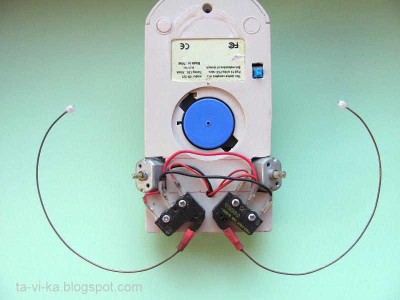

Откуда: Протвино
можно просто забор + контактные датчики на косилке
гуглить робрт-жук :))
