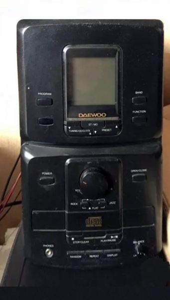

С некоторых пор перестал светиться дисплей. Приходится фонариком подсвечивать. Что может быть причиной? Перестала светить лампочка подсветки дисплея? Что она из себя представляет?
Сервис-мануал DAEWOO AMI-230
Добавлено after 1 hour 20 minutes 6 seconds:
Очень геморно из-за лампочки разбирать...Уж очень много винтиков :cry:

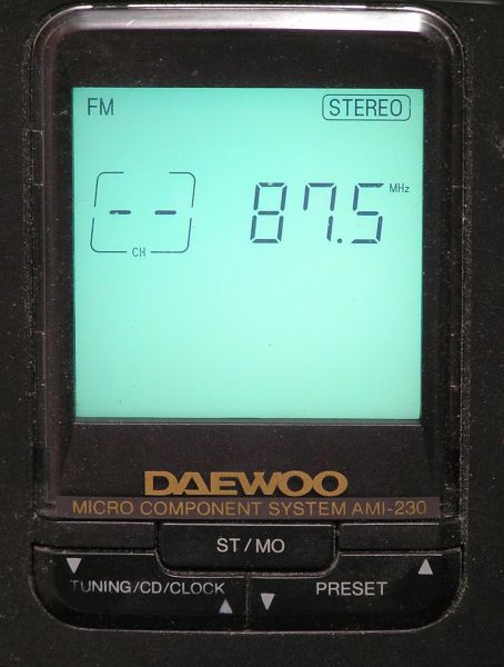

Проблема не только в винтиках, а в том, что придётся выпаивать дисплей, а у него много ножек. Вот здесь примерно тот же случай, но там подсветка на лампочках, а у меня неизвестно какая. Может, подсветка не разборная, в самом дисплее... :dont_know: В общем ХЕЗ. Музцентру 30 лет, тогда, возможно, ещё не было светодиодной подсвети.
Вот вариант дисплея.

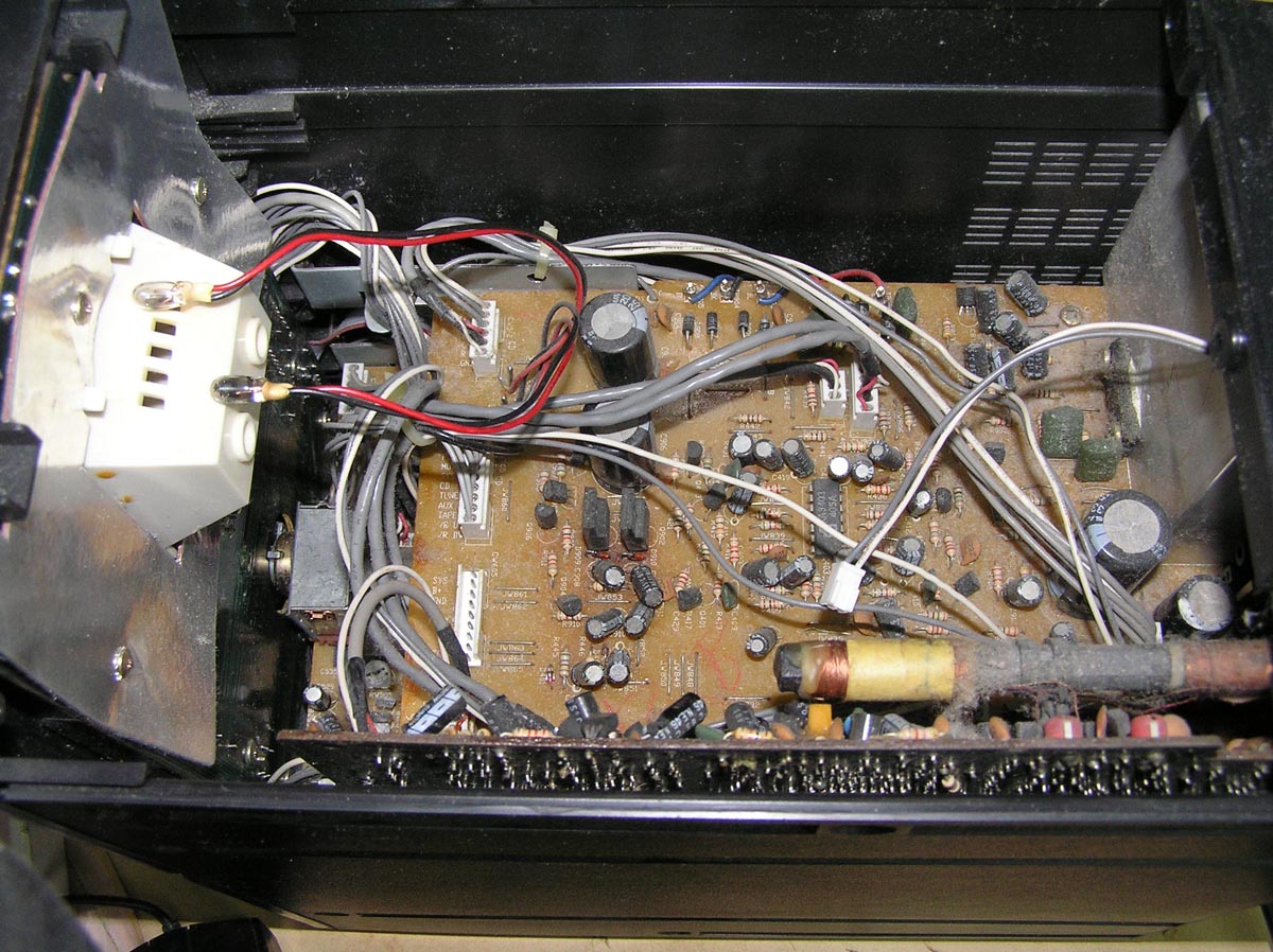

Всё-таки руки чешутся разобрать. Только вопрос в том, чтобы не навредить. Очень сложный аппарат.
Добавлено after 4 hours 50 minutes 58 seconds:

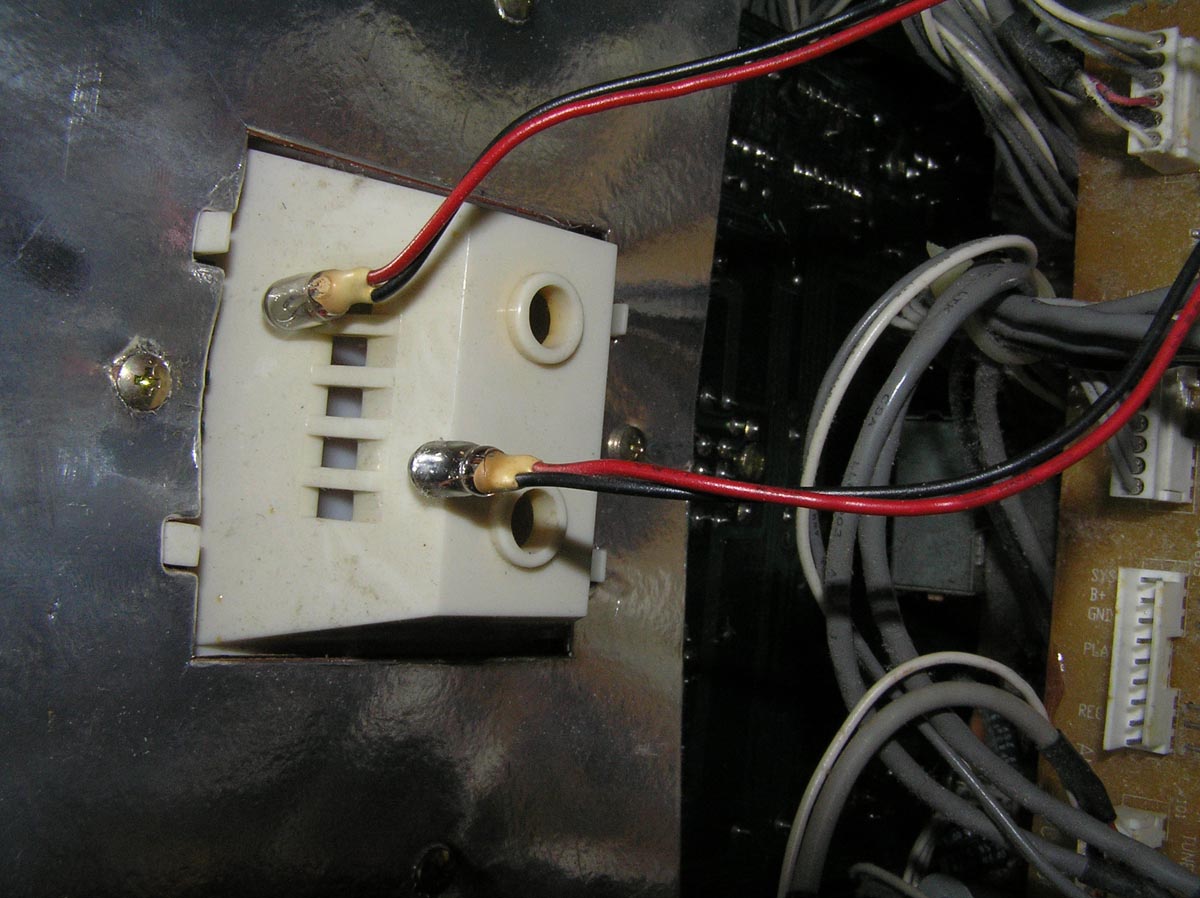

Оказывается, всё просто, а я боялся. Там 2 лампочки.
Питается каждая от своего контакта. Потемневшая от 13 В, а на контакте не потемневшей - нет напряжения. :shock:
Оказывается, соединение последовательное. Вместо сгоревшей подключил автолампочку - теперь вполнакала загорелись обе.
Добавлено after 3 hours 56 minutes 13 seconds:
Поставил белые светодиоды через 750 Ом, но они с отражателем, других нет. Поэтому по центру яркость выше. Ток около 11 мА.

Вполне нормально получилось.

Всё-таки купил в автомагазине миниатюрные 12-вольтовыем лампочки, и соединил параллельно. Общий ток на них 200 мА. :beer:
