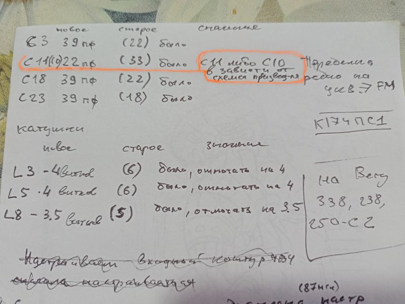

Всем Привет! Ребята кто лично перестраивал приёмники в этих магнитофонах. Веги 238, 338, 250С2,250С5 . Можно подробнее что и как? Только не надо посылать в соседние темы, там все изучено вдоль и поперек. Толку особо нет ответов и советов тишина все сдохли )) . Была попытка перестроить три платы из вышеописанных магнитол. , из трёх одна вышла полурабочей почти в диапазоне с плохой чуйкой. Остальные две которые попытка настроить - станция на станции, с искаженным сигналом либо плохим качеством вещания . Нужно хотяб что где менялось и какие номиналы в " идеальном"случае по итогу.
Добавлено after 2 hours 29 minutes 59 seconds:
Было сделано по этому принципу. Что не Так ? Изображение

Так после переделки надо же настройку проводить. И по приборам. Угадать с настройкой просто на слух - везёт очень редко. Очень легко нарваться и запутаться в гармониках, которые могут возникать при отклонении номиналов контуров.
Поэтому генератор с частотной модуляцией, частотомер-осциллогаф обязательны для переделки. Причем - на частоты до 120 - 150 МГц как минимум.

На обоих фото у вас не отмотаны витки с катушки L8. Крайняя левая катушка. Должно остаться 3,5 витка.
Боюсь, с варикапами КВ132 у вас легкой настройки не получится. Эти варикапы имеют большой разброс параметров, поэтому их подбирают двойками и тройками. Должны подбирать... На производстве это не всегда соблюдается - бывает, ставят все подряд. Особенно это касается аппаратуры выпуска 90-х годов.
В чем смысл перестройки? Естественно, для более высокой частоты уменьшается индуктивность. Примерное уменьшение числа витков катушки 100 МГц/70 Мгц = 1,43 раза. (При этом индуктивность уменьшается пропорционально квадрату числа витков - примерно 2 раза). Поскольку диапазон перестройки ФМ диапазона шире, надо увеличить диапазон регулировки емкости контура.
74 МГц/66 Мгц = 1,12. Емкость должна изменяться в квадрате от этого соотношения = 1,26.
108 МГц/87,5 Мгц = 1,23. В квадрате = 1,52.
Для этого надо увеличить емкость конденсатора, включенного последовательно варикапу(С3 - входной контур, С18 - УВЧ, С23 - гетеродин) и уменьшить емкости конденсаторов, включенных параллельно контуру(С4 - входной контур, С19 - УВЧ, С27 - гетеродин. В гетеродине, кроме этого, параллельно контуру включена цепочка конденсаторов С22, С25, С26. Их емкости можно тоже уменьшить примерно до 12 пФ. ).
Сначала настраивается гетеродин. При этом антенну надо включить к выводу 7 ПС1 через конденсатор С21. Если мешает контур УВЧ, то С21 можно отключить от катушки L5.
Если диапазоны ДВ и СВ не нужны, то укладку диапазонов можно подстроить подстроечниками R30 - верхний участок, R32 - нижний участок.
Далее надо настроить контур УВЧ. Для этого вывод конденсатора С7 надо отключить от входного контура - катушки L3, антенну подключить к С7.
После этого все соединения восстанавливаются и настраивается входной контур.
Если нет варикапов КВ132, можно попробовать применить варикапы BB910. У них меньше разброс параметров. Пр такой замене емкость конденсатора, включенного последовательно варикапу, должна быть большая 390 - 1000 пФ.

chainik-4, Спасибо за ликбез :beer: , а Катушка L8 на фотке
в действительности отмотана в стоке было 8 витков ( именно
для модели С5____ для модели С2 в стоке имеем 5.5-6 а работать хоть как то начинает с 3-3.5 витка) в модели С5 пробовал сначала отматывать L8 до 3-3.5 витков - "нихрена не ловит " вернул немного в плюс , на количестве ~5 витков станции начали кое как работать на слух...
