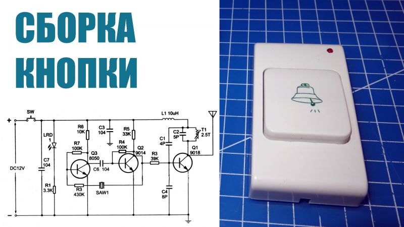

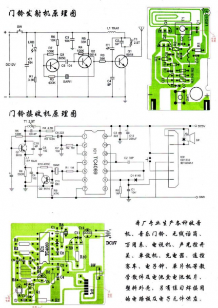

Добрый вечер Коты!!! Нашел в интернете схему, беспроводного музыкального звонка вот Изображение Хотел узнать, есть у кого схемы печатных плат в Layout формате данного звонка?В интернете что-то не нашел.....
Добавлено after 8 minutes 2 seconds:
Подскажите катушка на схеме - 2,5T какой индуктивности?Просто с буквой Т не встречал

В правом нижнем углу автор черным по белому написал, как с ним связаться по поводу плат :tea:

2,5 витка....осталось угадать с диаметром (или 2-е одинаковых)

катушка там примерно такая...
в пластмассовом корпусе...
и алюминиевым винтиком внутри))

Может кто изготавливал радиореле или беспроводной радиозвонок?Поделитесь схемой и печаткой,В интернете схем полно но нет печаток.Рисовать в Sprint Layout умею,но в высокочастотных платах в основном в разводке опыта нет.

Добрый вечер Коты!!! Нашел в интернете схему, беспроводного музыкального звонка вот.......... Хотел узнать, есть у кого схемы печатных плат в Layout формате данного звонка?В интернете что-то не нашел.....
Прежде чем хвататься рисовать платы (а их, на самом деле, нарисовать достаточно легко, достаточно использовать картинки с платами в качестве шаблона для SL) нужно понять, сможете ли вы подобрать все нужные детали. Например, та же микросхема IC2 SD1632 & TQ33F1 в гуглях не находится. Понятно, что это какой-то музыкальный синтезатор, что-то вроде наших УМС*
https://www.quartz1.com/price/PIC/411N0321117.pdf

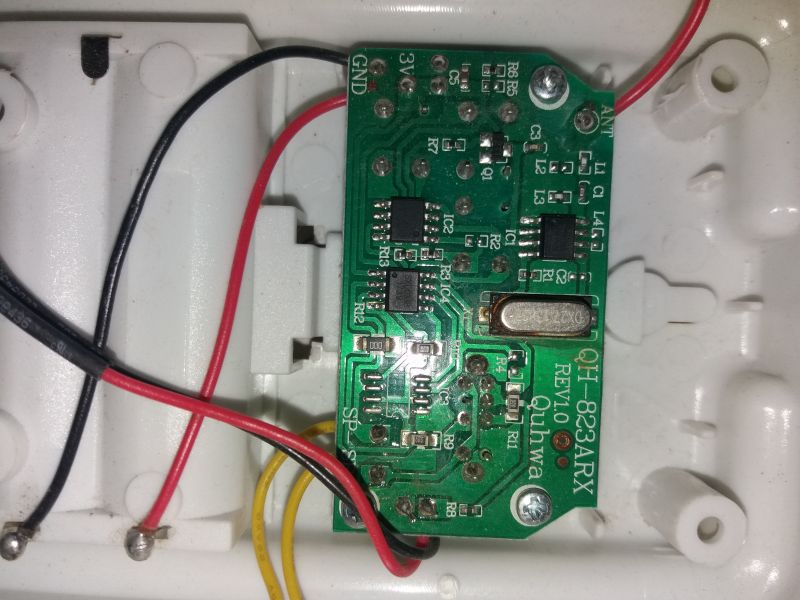

Коты дело в том что имеется сам звонок-приемник.Но нет передатчика-кнопки.В приемнике стоит кварц на 27.13827Мгц.Вопрос в том можно ли задействовать эту схему для срабатывания звонка-приемника?Только у меня есть кварц на 27 мгц от дивиди.Изображение
Добавлено after 3 minutes 33 seconds:
Вот сам звонокИзображение Изображение Изображение

300 рублей на озоне и яндексе. звонок и кнопка. можно купить в кредит.

Не выход. Своими руками.

Может эта кнопка подойдет,если поставить кварц на 27 мгц?Изображение

а может лучше зайти сюда ? там всё подробно написано...
https://www.radiokot.ru/circuit/analog/games/11/

там же написано...
"вытащил кварц на 25 мгц из старой сетевой карточки и сделал на его основе передатчик."
ну нет на 9 мгц ... ставьте на 27 мгц...
там же написано...
"Просто генератор на кварце 9 мгц работающий на третьей механической гармонике."
9 мгц * 3 = 27 мгц...
разницы нет...
Если смотреть по схеме SAW это не кварц, а резонатор скорее всего на 433Mhz судя по емкостям и количеству витков :shock:

YIRII81 писал(а):
Своими руками.
И чужой головой? Там может быть кодированный сигнал, чтобы не срабатывали все звонки в одном доме. И это вполне очевидно. Как кодировано - неизвестно. Поэтому, либо весь звонок собирается с нуля, а для этого форум не нужен, либо 300 рублей на Озоне, для этого тоже форум не нужен.
