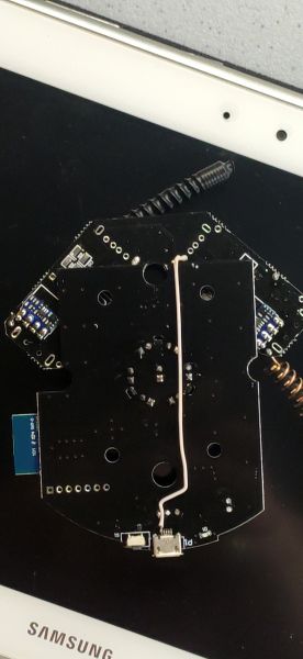

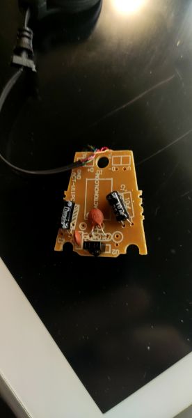

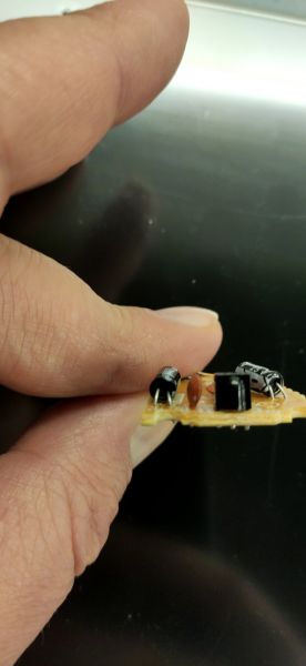

Посоветуйте что проще и дешевле сделать в данной конфигурации:
Имеем пульт для ПК ( китаец)
Проблема в том, что не хватает дальности 2-3 метра, положение вверх -бок не спасает ситуацию.
1й вопрос можно заменить неизвестный фотоприеник на TSOP31238 (TSOP1738) - параметны в файле
Комментарий к файлу: ду ПК
TSOP31238 (TSOP1738), ИК-приемник 38кГц, Vishay _ купит.pdf [380.89 KiB]
или купить сферический приемник вроде будет лучше TSOP34838 (параметры в файле
TSOP34838 (сф).pdf [199.47 KiB]
внешний вид значения не имеет. Или посоветуйте с хорошим усилением или большой площади фотодатчик.

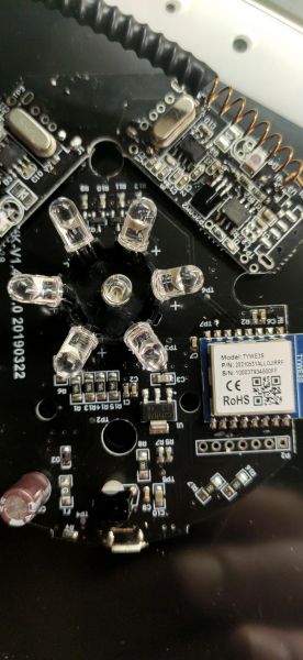

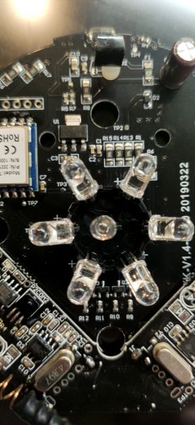

Предатчик представлен умным пультом IR+433МГц+315Мгц+WIFI.
в нем стоят неизвестный цветок светодиодов. Можно ли просто заменить их например на мощьные излучающие диоды 150мватт TSAL5100 ( параметры в файле
tsal5100.pdf [107.37 KiB]
) Будет ли смысл? Выдержит ли элементная база замену? Вроде стоят какие то транзистроы? на плате но их 4шт на 7 светодиодов... Изображение или посоветуйте своё
