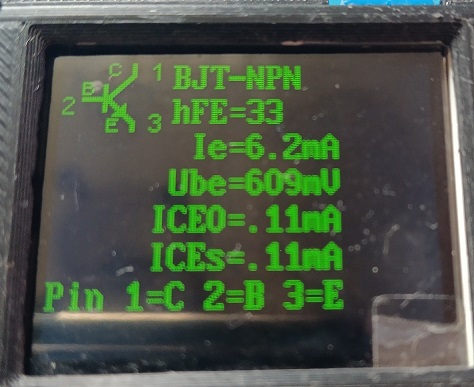

Всем здрасьте. Решил собрать усилитель мощности для сатком на КТ960А. Схему нашел в интернете, пересчитал количество витков входного и выходного контуров.
Печатная плата тоже была. Короче спаял но с настройкой проблемы, не открывается транзистор. Если касаюсь отверткой с изолированной ручкой подстроечного конденсатора С1 то происходит возбуждение транзистора и он начинает греться. Когда крутил входные подстроечники полоской из текстолита (без фольги) , то по индикатору Вч видно, что регулировка происходит, но после катушки напряжение на базе транзистора нет. Перед катушкой присутствует напряжение мерил Цэшкой. Сразу хочу сказать, что настройкой транзисторных усилителей никогда не занимался. Приборов в наличие, только цифровой мультиметр VC9808+ , да Советский Ц4353, еще NanoVNA, радиостанция Кваншенг. Сделал еще индикатор ВЧ из миллиамперметра. Фото прикрепляю, конечно плата уже на выброс, несколько раз уже перепаивал и сейчас кое какие детали отпаяны в процессе настройки, но ничего не получается. Транзистор проверял, вроде нормальный. Куда копать, не знаю и спросить не у кого.
Очень надеюсь на Вашу помощь.

Пробовал отключать С3, никакого эффекта. Подключаю ко входу рацию, нажимаю на передачу, ток не увеличивается, на нагрузке ничего.

А это ничего, что "Квашня" К5 не предназначена для работы на передачу на частотах порядка 300 МГц? На её выходе появляется сигнал мощностью несколько десятков милливатт, а для раскачки этого усилителя нужна мощность несколько Ватт. Собственно, поэтому ничего и не работает. Попробуйте передавать на частотах 433-434 МГц, всё должно заработать. Ну и качество монтажа, конечно, супер!
P.s. Парк приборов для работы с ВЧ явно недостаточен. Необходимо обзавестись, как минимум, высокочастотным вольтметром.

Ну, вроде пишут что квашня на саткоме ватт 1,5 выдаёт. Пробовал, наро отвечает. Если только и этой мощности маловато для раскачки.

Судя по самому первому графику (и далее) из даташита на КТ960, его усиливающее действие начинает проявляться с полутора Ватт входной мощности. Что там выдаёт Квашня вне диапазонных фильтров одному Богу известно. Хотите настраивать усилитель - делайте это либо с помощью измерительных приборов, либо в диапазонах, где производитель радиостанции гарантирует заявленные характеристики.

Да, спасибо за советы. Завтра попробую настроить на 433-434 мегагерц. Посмотрю, что будет, а для саткома нужно будет сделать УМ с предварительным усилителем. Поищу схему в интернете. Но желание сделать усилок не пропало.
