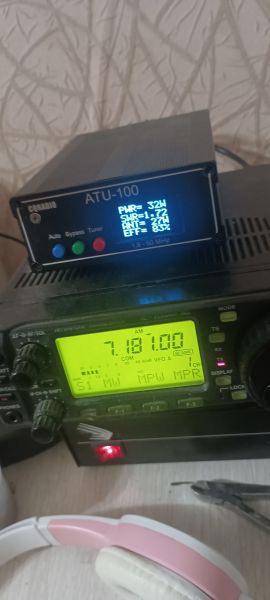

Здравствуйте! Вот всё мучаюсь с тюнером ATU-100. Если жму "передача" то он "строит" раза 3-4, только потом останавливается. Если через секунд 10-15 нажать ПТТ, то норм а если через минуту-две, то сначала КСВ будет от бесконечности до 9 а потом опускается до 1,1-1,2 (как и было отстроено). не пойму в чем дело.
Подскажите пожалуйста.

Нет, по индикатору тюнера. Но они примерно совпадают. Есть резистор 50 Вт 50 Ом. Что, при его подключении КСВ должен быть 1 ?

Нет, не старый, новый с радиатором.
Пробовал кабель напрямую в трансивер и с другой стороны нагрузку мою - КСВ ооочень большой.... (((
При мощности в 1 (на экране установки мощности) КСВ 1,2 примерно, а если поставить 2....4 - то огромный
(всего имеется от 1, 2.....10, MAX делений мощности)
С уважением, Антон.

Интересное кино... и если тюнер подключить между ними на тюнере КСВ так же зашкаливает ? Может с кабелям/разъемами что то ?

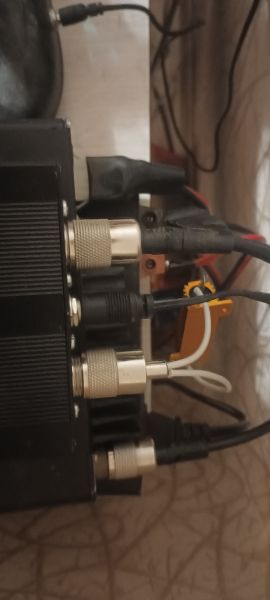

Да, тоже зашкаливает, даже так делал: трансивер - кабель длиной 15 см - тюнер - резистор к разему тюнера. Тюнер старательно строит, и получает 1,68. 1,74. Сильно не плывёт. Вот фото.
