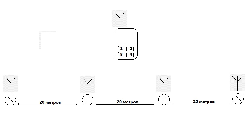

Товарищи, посоветуйте, пожалуйста, радиореле для включения 4 групп освещения на дачном участке, географически запитанных от разных строений, соответственно географически разнесенных, но включаемых из одного места - одного пульта.
Многоканальные радиореле на маркетплейсах - это один пульт и один приемник. Приемников должно быть несколько - по количеству каналов.
Ссылка или артикул... Спасибо
Добавлено after 1 hour 19 minutes 23 seconds:
Может, есть поприличнее что нибудь, на динрейку
Безымянный1111.jpg [26.41 KiB]

Да куча всяких. Расстояние от передатчика не указал. Мне нравятся простенткие на 315мгц с паянием перемычек на приемнике и передатчике. Но чото подорожали они
Добавлено after 38 minutes 17 seconds:
https://www.dessy.ru/catalog-pdc448575.html
Вот такие. При заказе надо уточнить есть триггернве есть моментари есть еще какие то. Три режима вобщем
Ну, вообще-то 315 в России как-то до сих пор "ай-ай-ай, низя-я-я"! А вот 433 только в путь. А то что продаются комплектами передатчик /приемник, то это заранее зашитые. Поэтому вспоминаем про протокол (обучаемый код) ЕV1527. Берём пульт на 4 кнопки на TX118SA-4, и "привязываем" к нему 4 приёмника на RX480E-4, в которых используем разные каналы. И их реально по всем маркетплейсам пруд пруди, а уж на Али (откуда они перекочевали на фиолетовые-озоны-ямаркеты), так и океан-пруди.

Чем вредно 315мгц маломощные в России?

Ребзя, ну.. Кагбэ... Похоже на правду, но... Вот... Тоже самое, но...Готовое на дин-рейку что то.. Есть?)

Готовое белорусское FW-R2D на динрейку, как раз то что надо... За 14 тонн в чипдипе :facepalm:

А, так ты богатый. Ну тогда да, в чипдип. Или еще наши производители есть, неплохие вещи делают

Вот- несколько приёмников и один пульт:
https://lemanapro.ru/product/rozetka-ra ... -90481238/
Ещё были вот такие:
https://lemanapro.ru/product/komplekt-r ... -82401623/
https://shop220.ru/sq1508-0206-komplekt ... om-tdm.htm
https://www.ozon.ru/product/umnaya-besp ... 4wqIjkAE0M
https://www.ozon.ru/product/rozetka-s-d ... rB9SJgYApq
https://www.ozon.ru/product/rozetka-s-d ... DzBc47PRRj
https://aliexpress.ru/item/4000997281317.html

щас никто не использует 315мгц...
щас все используют WiFi...
типа такого
https://www.ozon.ru/product/umnoe-rele- ... XXVt31pKlQ
