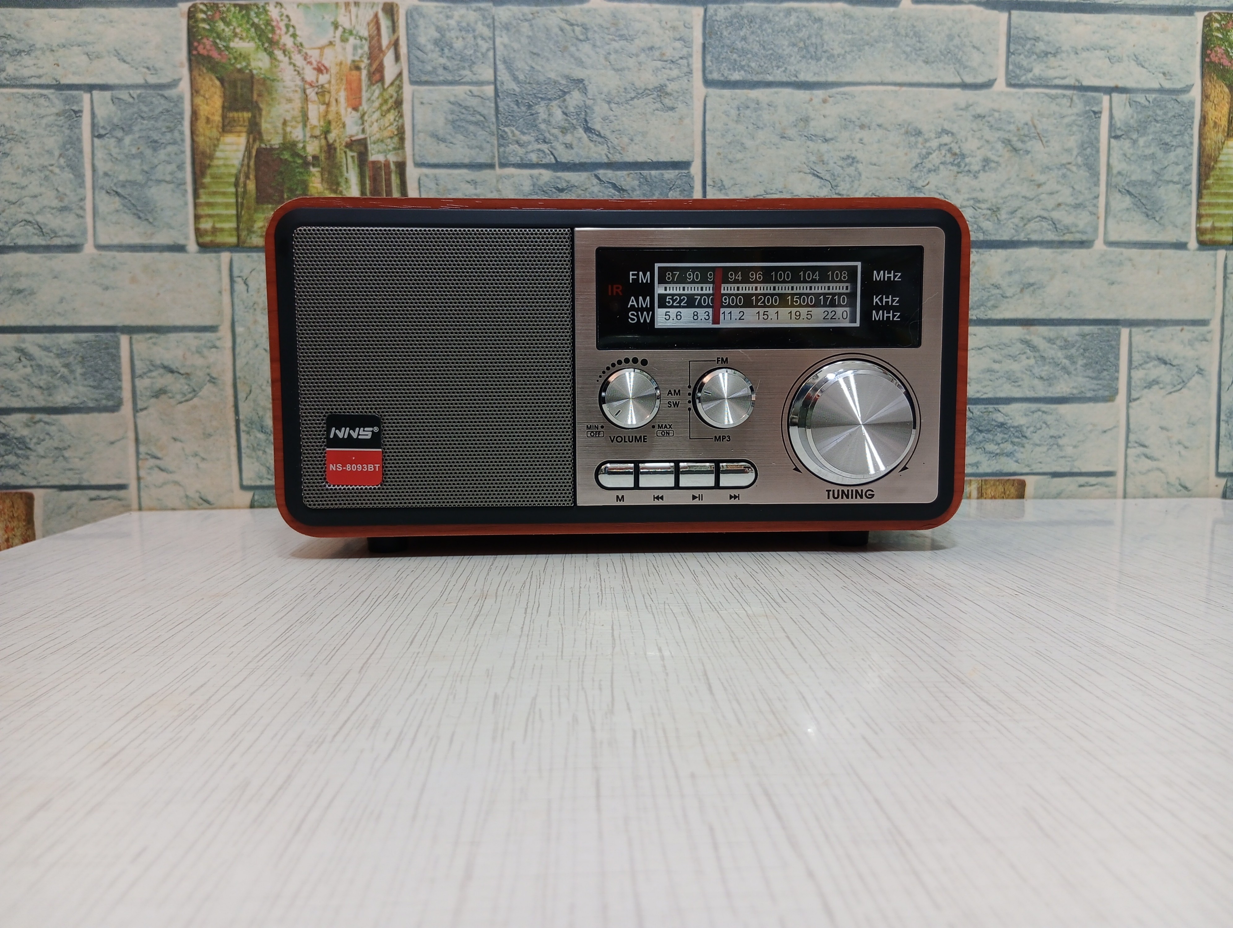

Доброго времени суток, возможно кому пригодится обзор данных радиоприёмников.

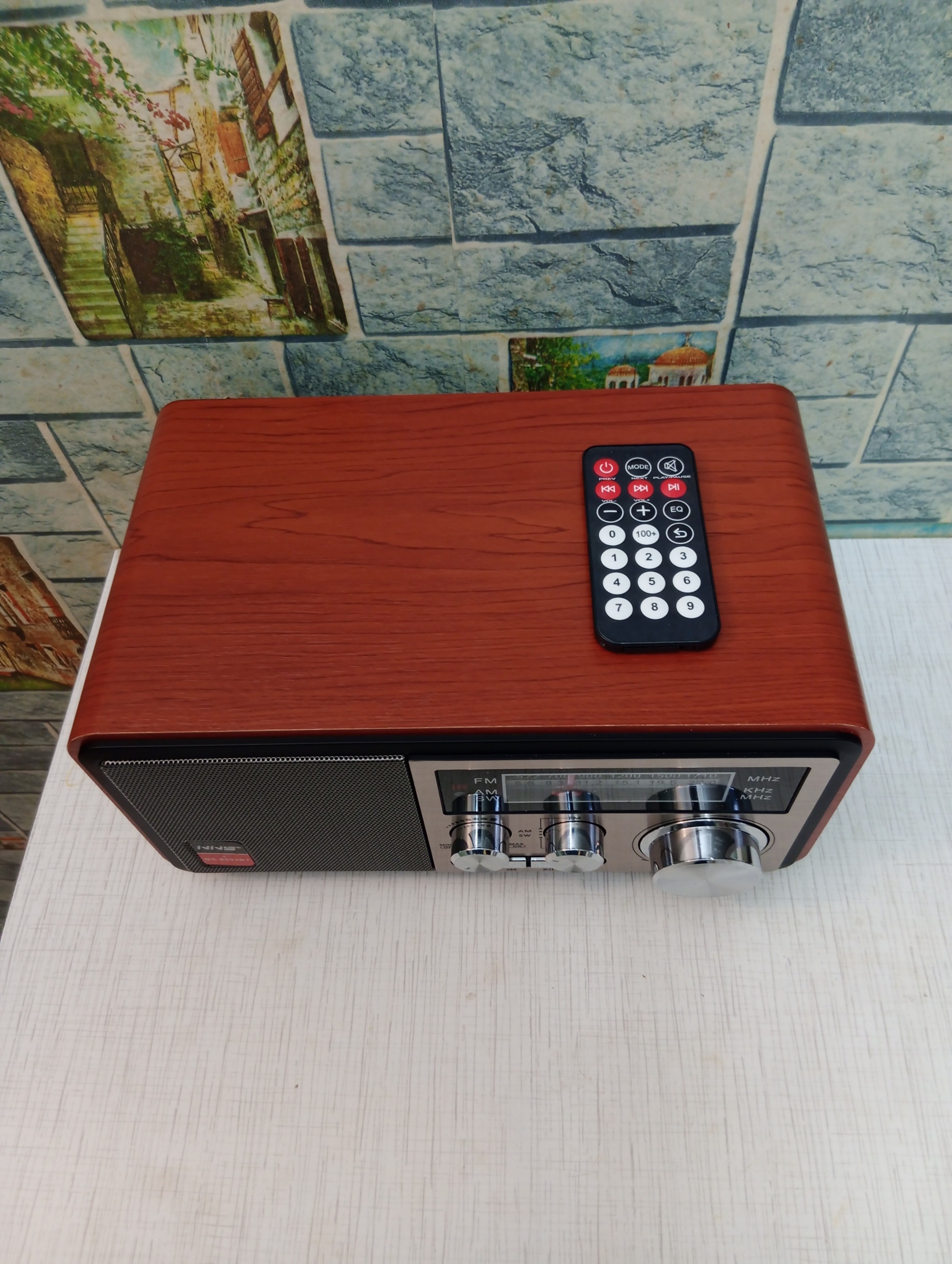

Радиоприёмник NS-8093BT, девайс заказывал на Озоне, получил 5 декабря 2025 года, его цена была на тот момент 2387 руб, приёмник был упакован в заводскую коробку с транспортировочной пупыркой, в комплекте был сам приёмник, подобие паспорта на изделие, пульт дистанционного управления MP3 плеером с батарейкой, сетевой шнур.
Хороший приёмник, внешний вид шикарный, корпус добротный, сделан аккуратно, не скрипит, звук можно сказать отличный для такого класса радиотехники, чистый, прозрачный, есть низкие частоты, подвес динамика мягкий, длинноходный, при прослушивании радиостанций и MP3 треков нет «пластмассового» оттенка, присущего девайсам с полностью пластмассовыми корпусами, акустика однополосная, тип АС - фазоинвертер, корпус деревянный, вернее что то типа ДВП, в том числе и задняя стенка из ДВП, хотя глядя на фото товара я думал что будет пластик, лицевая панель и ручки управления пластиковые.

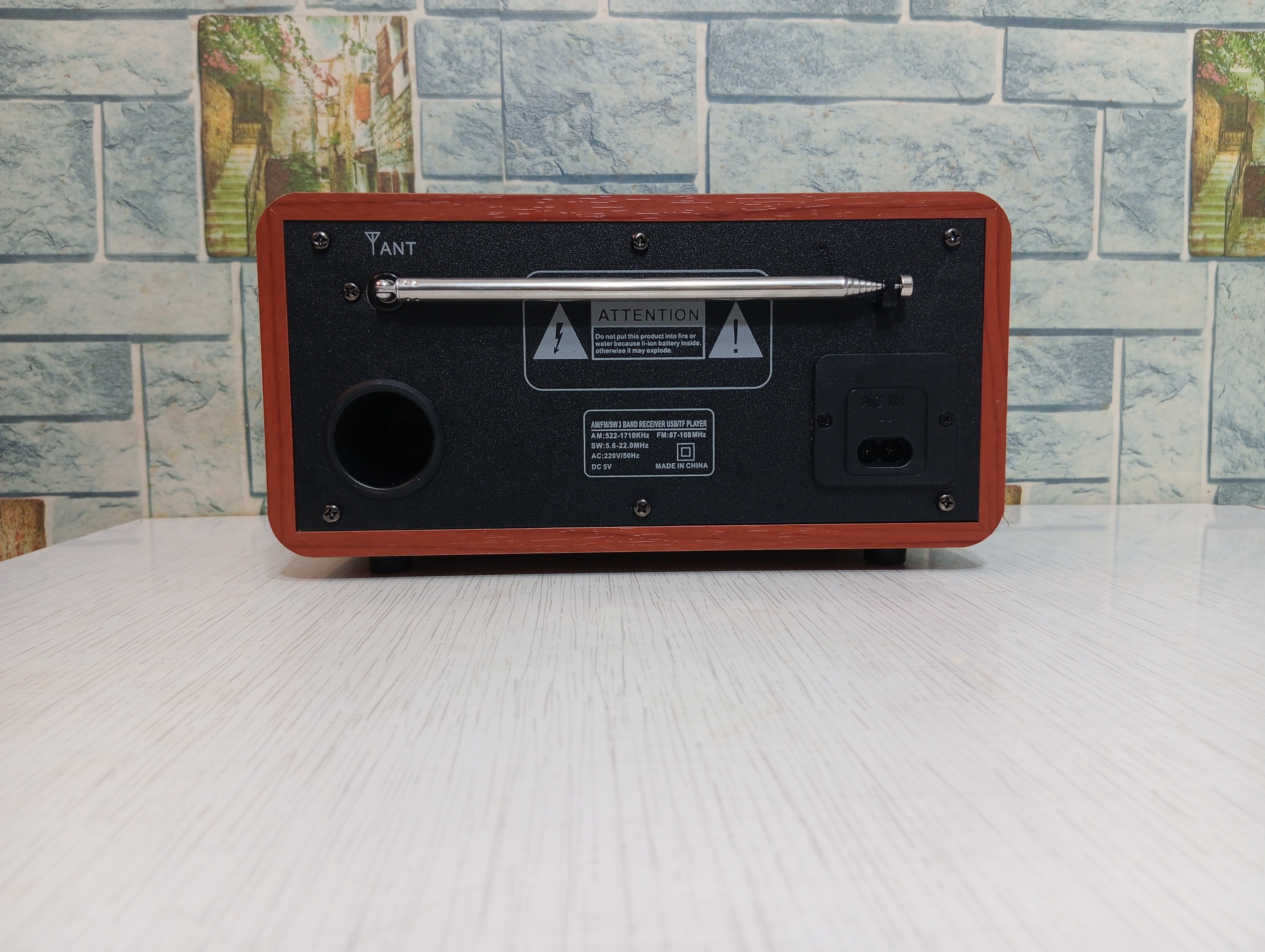

Тюнер собран на DSP чипе, чуйка радиотракта довольно хорошая, выбранную частоту радиостанций держит как вкопанный, с прогревом нет дрейфа частот, длина телеспической антенны в выдвинутом положении 105 см.

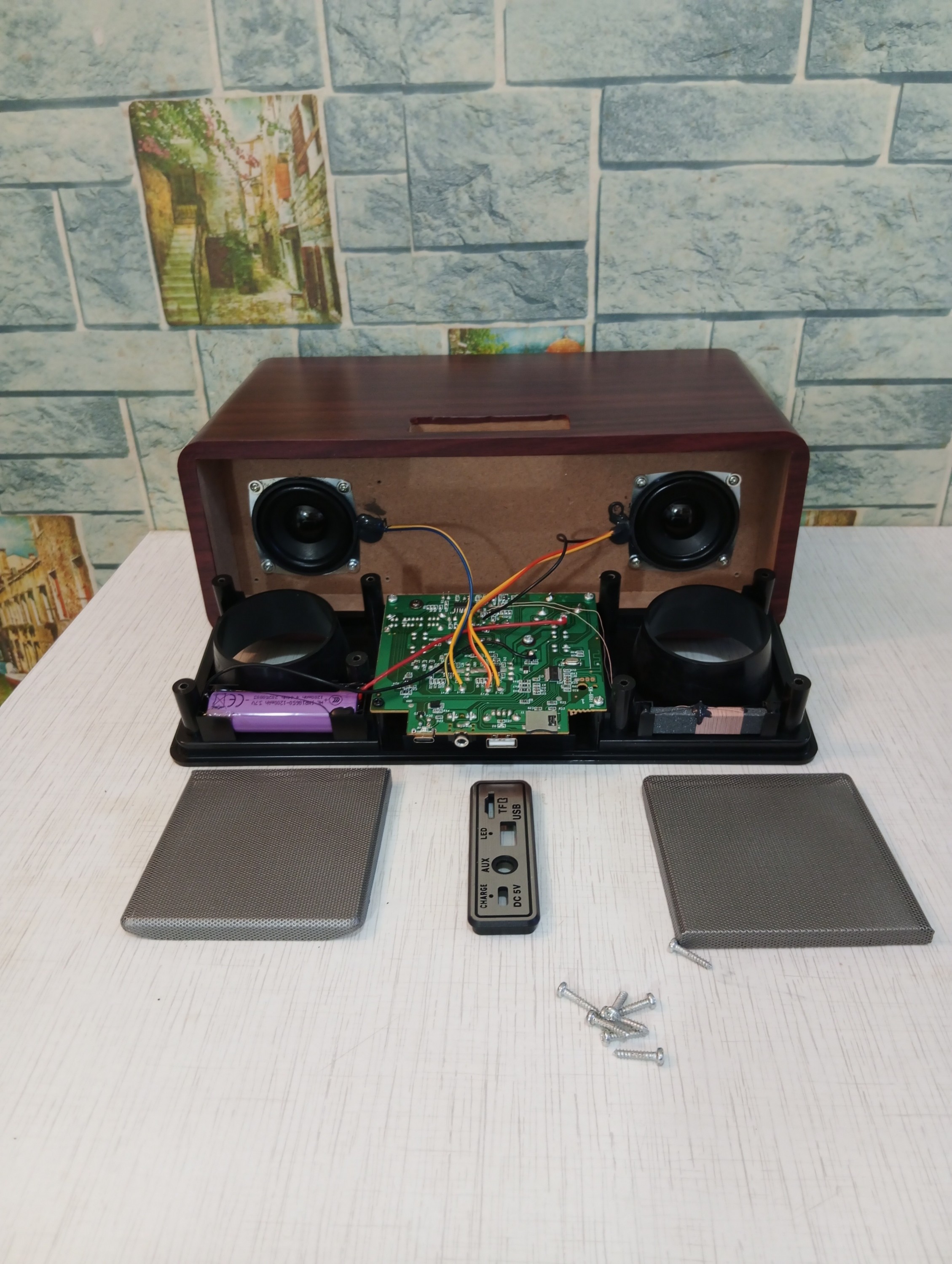

MP3 проигрыватель может управляться как с кнопок приёмника, так и с пульта ДУ, пульт работает только с MP3 модулем, так же с пульта можно выбрать несколько предостуновленных режимов эквалайзера, тем самым изменить частотный диапазон/окраску звука MP3 треков. Платы приёмника сделаны добротно, пайка хорошая, без соплей, флюс смыт.

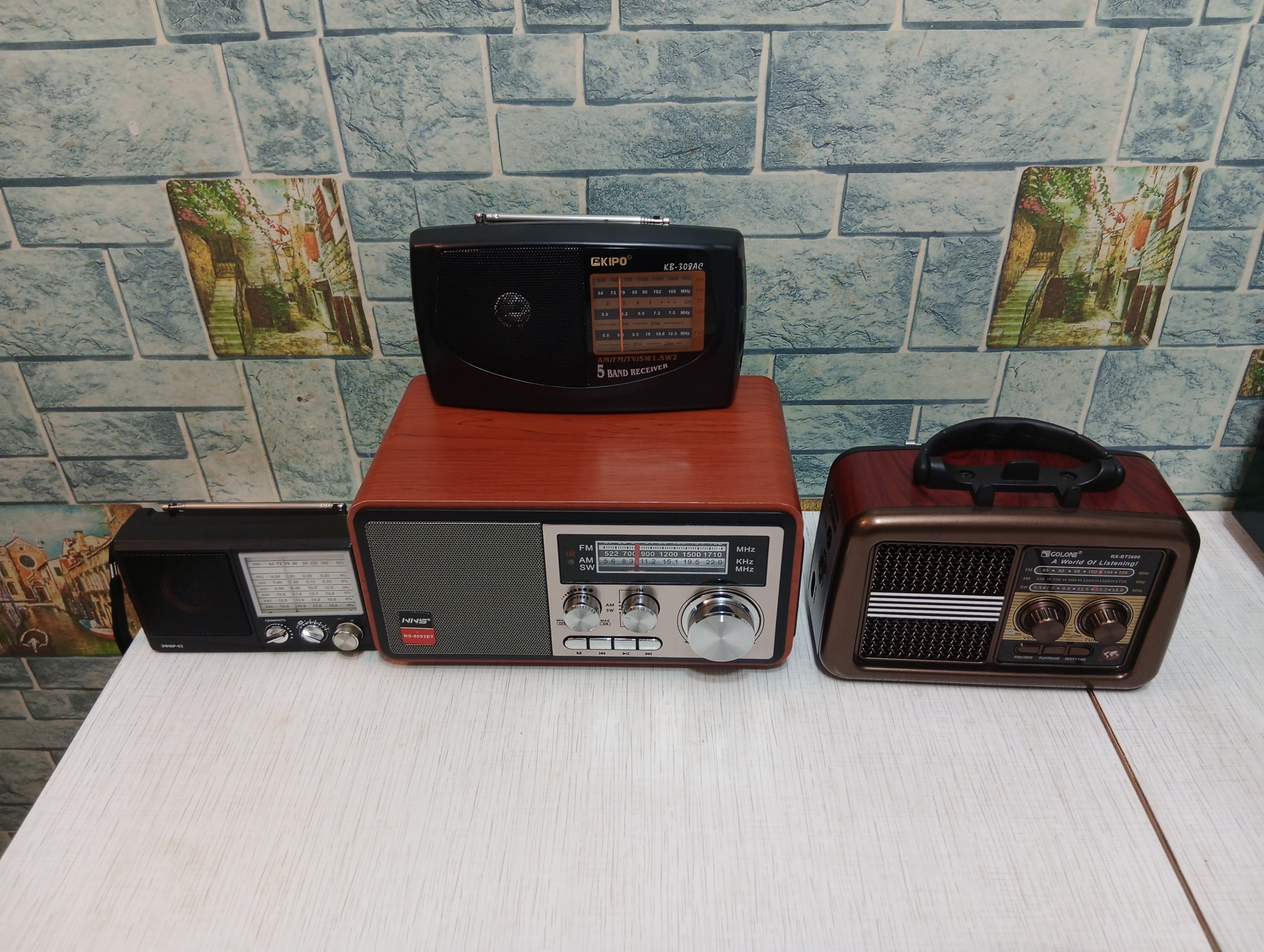

Приёмник не маленький, выглядит довольно крупненьким на фоне своих китайских собратьев.
Для представления размеров сфоткал девайс ещё на фоне большого советского приёмника Океан-209 и полочной 3х полосной АС (колонки) SONY SS-H771 от большого музыкального центра.
Приемник питается от распространённого литьевого аккумулятора 18650, плюс имеет полноценный (встроенный в заднюю стенку корпуса) импульсный блок питания/зарядки напряжением 5V с гальванической развязкой от сети и сетевым гнездом под стандартный сетевой кабель «восьмёрка».
Из неудобств на мой взгляд нет верньерного устройства с замедлителем узла настройки, настройка на коротких и средних волнах AM/SW острая, при вращении ручки настройки легко проскочить радиостанции.
Еще по моему неудобен переключатель режимов работы, он реализован так, что MP3 плеер и FM радио находятся/разнесены в крайние точки переключателя, между ними еще находятся AM и SW диапазоны, и дабы переключится с FМ на MP3 плеер вращая ручку переключателя нужно ещё пройти через АМ и SW диапазоны, что на мой взгляд неудобно. Обычно в переключателях режимов работы подобных приёмников MР3 плеер и FМ диапазон находятся рядом, т.к. AM и SW диапазоны у нас мало востребованы из за сильных индустриальных помех на этих диапзонах и небольшого количества вешалок на русском языке, да и приём у нас на AМ возможен только в тёмное время суток, хотя и такие приёмники берут явно не для DХ-синга на СВ/КВ (АМ/SW) диапазонах, а для прослушивания качественно звука на FМ.
А в целом годный девайс с хорошим звуком, мне понравился, использую как кухонное радио.

Для замены аккумулятора нужно снять грили динамиков, поддевая из аккуратно булавкой или толстой иглой, под грилями находятся 8 шурупов, выкрутив которые мы вытаскиваем лицевую панель с аккумулятором, процесс отобразил на фото.
