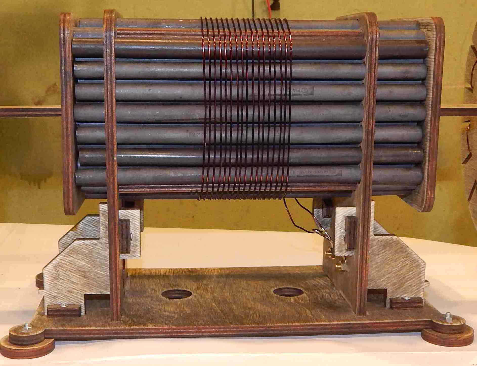

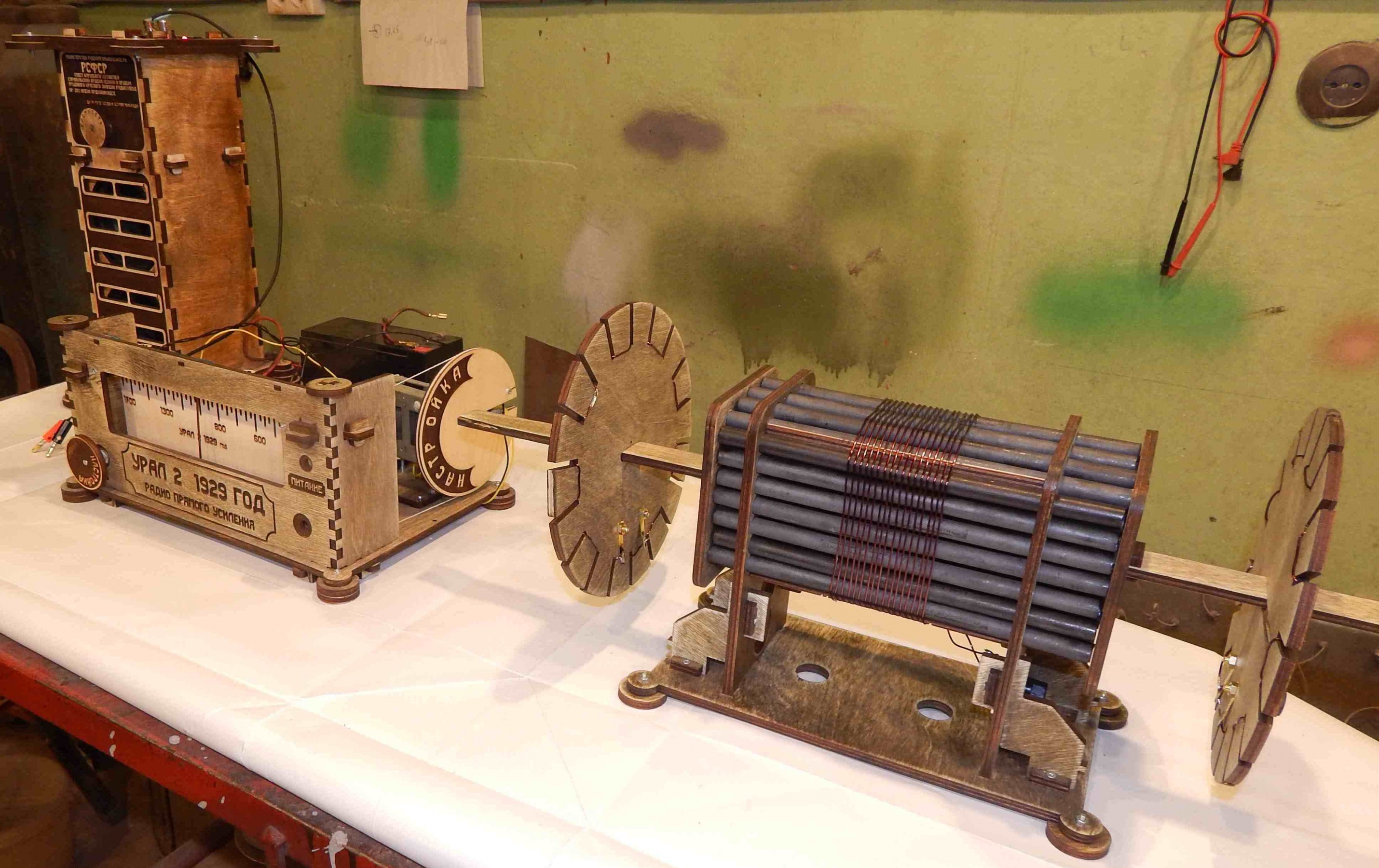

Модернизация моего приёмника прямого усиления идёт полным ходом . Он вырос из детекторного приёмника - начало здесь https://radiokot.ru/forum/viewtopic.php ... &start=840
Итак я изготовил катушку с 64 ферритовыми стержнями . Параметры получившейся конструкции
Средние волны
вес ферритовой антенны 5000 гр или 5 кг . :)
Индуктивнось - 200 микрогенри
добротность на частоте 100 кгц - 240 (прибор меряет на этой частоте )
18 витков провода 1 мм
выглядит вот так
это первый вариант катушки
Второй вариант будет вот в этом корпусе после испытания первого варианта Второй вариант гораздо больше первого по габаритным размерам .
Видео работы 5 кг катушки в приемнике прямого усиления .

Процесс движется . Разобрал свой блок из 64 ферритов , вынул 36 шт - оставив оболочку из 28 ферритовых стержней
Параметры получившейся катушки
вес был 5кг , стал 2 кг
Индуктивнось - была 200 микрогенри , стала 190 микрогенри
добротность на частоте 100 кгц - была 240 , осталась 240 (прибор меряет на этой частоте.)
Вот видео работы моего ферритового "кирпича"
Мой вывод - ЧТО ПОЛНОСТЬЮ заполненный ферритовыми стержнями кирпич , что только ОБОЛОЧКА из ферритовых стержней , а внутри пусто - работают одинаково :( , а я то думал будет счастье ,,,,
Пошел делать большой вертикальный каркас с 64 ферритами и с 64 катушками .

Конструирование большой вертикальной катушки для моего приёмника прямого усиления идёт полным ходом . Вернее она уже почти готова . Получившаяся индуктивность 190 микрогенри . Q=60 . Получив такие результаты Q , я сильно расстроился , напомню Q "кирпича" из 64 ферритовых стержней составило 240 . Но моё расстройство "улетучилось" когда я её включил :). Вот так катушка выглядит .

Теперь , если кому интересны мои действия по модернизации многоферритовой катушки , то можете посмотреть видео её работы . Мне понравилось , Работает великолепно . Эта пока лучшая антенна , которую мне удалось собрать и испытать .
