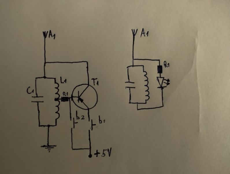

Здравствуйте, подскажите, пожалуйста, будет ли работать такая схема на 1 транзисторе? При нажатии на кнопку 1 на схему подается питание, на кнопку 2 включается генерация.
https://img.radiokot.ru/files/153982/me ... dhmkci.jpg
Вот несколько вопросов:
Будет ли такая схема работать в общем?
Подойдет ли в качестве транзистора bd 139(видел что вместо 100+Мгц сейчас они всего 3Мгц)?
Будет ли работать такой приемник с индикаторным светодиодом?
Если кто-то пробовал, то какая будет оптимальная частота контура?
 Заголовок сообщения: Re: Простой передатчик и приеник на lc контуре
нет.
Встречный вопрос: а чем не устраивают уже известные схемы генераторов? Например, Колпитца - емкостная трёхточка:
Данная схема работает уже на протяжении почти ста лет.

roman.com,
нет.
Добавлено after 3 minutes:
а через катушку связи будет))
А катушка связи по виткам как половина основной катушки?

угу))
эквивалент.jpg [24.88 KiB]
ещё можно вот так...
схема.jpg [34.06 KiB]
и по всякому...))
куча вариантов...
:tea:

Извиняюсь, а в 1 схеме антенну куда 'тыкать'

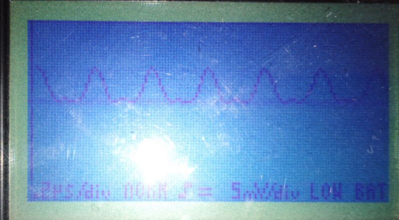

P. S. И можете подсказать почему на осцилографе такое маленькое напряжение показывает?(5 милливольт на деления, которых не видно, но тенденция понятна) Схему дополнил 100 омным резистором на входе, питание 5 вольт, частота lc контура - 10 Мгц, частота дескредетации осцилографа тоже 10 Мгц это может быть связано и как это изменить?
И катушки лучше размещать на феромагнетике или в воздухе пусть болтаются?

осциллограф нужен нормальный...
я таким смотрел 10 мгц...

в идеале антенну нада 'тыкать' к отдельной катушке связи...

roman.com, то есть так?

можно и так...
