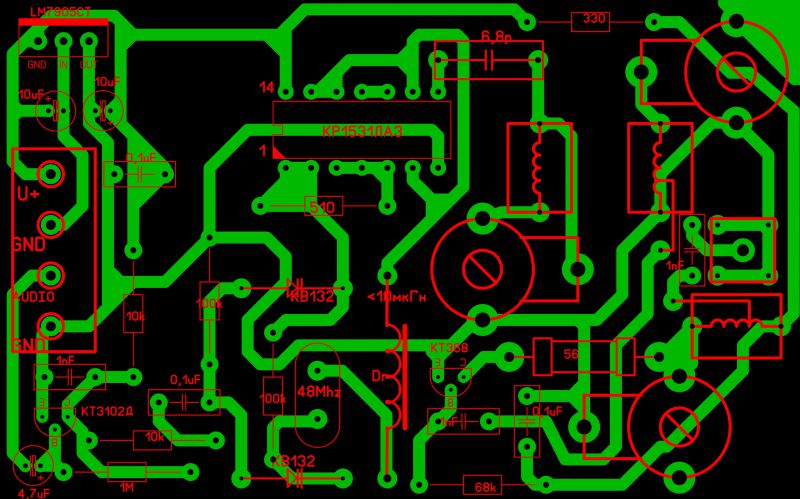

Ребят, помогите. Я начинающий, и еще много не знаю. Тут собрал вот эту схему навесным монтажом, всё работало прекрасно, частота стабильна, сильный сигнал передачи. Но как уместил всё это на плате 80x50мм и поместил в корпус-экран от советского телевизора(Те жестяные разборные коробочки в виде модуля) всё кординально поменялось! Частота стала нестабильна, как будто это передатчик без кварцевой стабилизации, появилось куча частот "побочных" и в целом настроить этот передатчик у меня так и не вышло :dont_know: . Пробовал экранировать L4 от всей схемы, но не помогло. Подскажите, что делать? Новую печатку делать, или тут можно еще что-то исправить?

На данных частотах подобный монтаж, что у Вас, недопустим.
У Вас недопустимо длинные сигнальные провода и провод земляной шины.
У автора печатка двухсторонняя.
Одна сторона сплошная и используется как земляной провод.
Если нет опыта в таких делах, то делайте или по печатке, что в статье или составляйте свою по правилам ВЧ монтажа.

для начала непосредственно на ноги мс повесить блокировочную емкость по питанию (км к10-17 итд, 0.1мкф и больше), не поможет - выпаиваем vt2, смотрим сигнал без оного(очень длинные цепи выходного транзистора, возможен возбуд)

Убрал, ничего не поменялось. Всё равно спасибо за совет!

Пожалуйста дайте совет, как мне лучше реализовать данную печатную плату? Обязательно ли её делать двухсторонней? И расскажите пожалуйста о правилах ВЧ монтажа. :)

Делай на пяточках по Жутяеву.
Или делай короткими дорожки,а со стороны деталей фольга с раззенковаными отверстиями.
Общую фольгу с обеих сторон между собой надо соединить в нескольких точках.

Я в таких конструкциях на пятачках делаю только опорные точки (блокировочные кондеры, корпуса металл транзисторов и т.п). Детали ставлю ножками вверх и на силикон. Получается очень компактно и минимальными проводами, удобно если даже применять детали для смд монтажа. У вас скорее всего генератор запустился минуя кварц. Отсоедините выход с 8 ножки- дальше шаманте, возможно придется экранирующие перегородки ставить.
