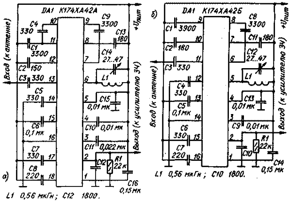

Кто паял приёмник на микросхеме TDA7000 (К174ХА42А)?

Дело в том, что что-то репит, шепит, но ничего не слышно :cry:
Я не знаю как правильно его настроить.

Я давненько делала, года четыре назад. Скорее всего, плохая разводка и приёмник возбуждается. Или ошибка в конструкции. Помню, я переразводила плату раза три, прежде чем приёмник заработал нормально.
А настройка простая. У меня есть ГСС, поэтому проблем не было. Без генератора нужно катушкой гетеродина настроиться на станцию, желательно находящуюся в середине диапазона, а потом входным контуром - по максимуму сигнала.

Такие приёмники совершенно безразлично относятся к разводке платы(ха 34,ха 42,кха 058,кха 060),ни самовозбуждения,ничего подобного не произойдёт,у них ПЧ 70кгц.
Главное-правильный монтаж без ошибок,а настройка заключается в сжатии-растягивании катушки гетеродина.

Действительно, там возбуждаться нечему. УВЧ с небольшим Ку, все усиление осуществляется операционниками на низкой ПЧ. Я это дело даже в виде комка радиодеталей и проводов делал, работало :) Схему и печатку выложите, посмотрим, может найдем косяки.

Она очень маленькая и диапазон частот высокий 1,5...150 МГц, а микр. рассчитана на 200 МГц.

Я собирал на КС1066ХА1,было возбуждение треск пр-пр , пока не поставил стабилизатор на КРЕН5 и все заработало как надо.

Если и возбуждается,то из-за УНЧ,когда развязки по питанию нет,но сам приёмник в этом не виноват.

Если настройка варикапная а питание не стабилизированое на варикапы то соответственно при увиличении громкости унчик будет перегружаться и как правило пр-пр.

Вроде сказать по этой схеме нечего, типовая схема включения. Разве что конденсатор между выводом 14 и плюсом питания стоило бы включить большей емкости, как это показано в статье Полякова (Радио №2 1997 г. стр. 20). И как уже советовали, развязать приемник от УНЧ стабилизатором, пульсации по питанию создаваемые изменяющимся током потребления усилителя низкой частоты реальная причина неустойчивой работы приемника.
До 200 мег эта микросхема вряд ли будет работать, те экземпляры что попадались мне удавалось заставить работать на частотах до 120 мегагерц, при этом чувствительность падала до минимума, более 100 мкВ приходилось на вход приемника подавать и все равно захват срывался периодически. В районе 125 МГц микросхема глохла окончательно.
