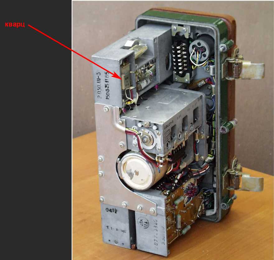

самая точная настройка получается в радиостанции P-105.
1. перед началом работы включаем режим "калибровка".
при этом включается кварцевый генератор... вон он с зади торчит))
Screenshot_1.jpg [52.33 KiB]
