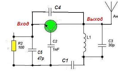

Итак, товарищи, как явствует из названия, речь пойдет о генераторе Колпитца на каскаде с ОБ aka емкостная трехточка, наиболее распространенной схеме в любительском радиомикрофоностроении, а конкретно о теории его работы. Побуждением к созданию этой темы послужило желание раз и навсегда разобраться во всех подробностях в том, КАК же он работает, в сочетании с тем, что я нигде еще не встречал удобоваримого описания принципов функционирования этой схемы - под понятием "удобоваримое" я понимаю четкое и полное изложение теории работы со всеми необходимыми графиками и уравнениями. Все, что я видел - либо рекомендации по сборке и настройке, либо просто констатация факта, что "есть такой генератор", либо полупонятные объяснения на пальцах.
Для примера я беру схему из соседней темы про простейший радиомикрофон. Сам микрофон убрал.
Итак, начну с изложения того, что я вынес из всего прочитанного про этот генератор.
1. Делитель на R1 и R3 образует землю для каскада с ОБ на VT1, чатотная модуляция достигается путем сдвига земли входным сигналом, и, как следствие, изменения рабочей точки транзистора.
2. К выходу каскада с ОБ подключен частотозадающий колебательный контур L1-C3;
3. C4 - Конденсатор связи. С помощью него изменяется потенциал на эмиттере VT1, что ведет к изменению базового тока. За счет этого транзистор открывается в нужный момент и подпитывает контур энергией, не давая колебаниям затухнуть.
4. С1 - фильтрующий по питанию.
Теперь вопросы в связи с изложенными соображениями:
1. Зачем нужны C2 и C5?
2. Где я допустил ошибки в понимании? Что я не учел?
3. Что еще можно добавить про принципы его работы?

А С5 почему в двух экземплярах? С2 -скорее всего, для закорачивания высоких частот на землю, чтобы на базу поступали только звуковые. С3, С4 и С5 (который 47 пик), очень напоминают емкостной делитель, который распределяет потенциалы на электродах транзистора. Но это так, на первый взгляд. Подробно в теории данного генератора не разбирался.

YS писал(а):1. Зачем нужны C2?
Я года четыре на "паяльнике" все расписывал.
Жалко, что там не сохранилось.
С2 сам посмотри. Говоришь же с ОБ, а это значит база должна быть общая для входа и выхода по ВЧ.
Данный конденсатор должен иметь маленькое сопротивление на частоте работы генератора.
В теории ноль, а на практике единицы ом. В крайнем случае десятки.
Сообщения: 10740
Откуда: Россия
Сообщение Света »
R1, R3 образуют делитель для задания рабочей точки транзистора по постоянному току. С2 как раз переводит транзистор в режим с общей базой. С4, С5 образуют делитель для создания ПОС.

vgg60 писал(а):А С5 почему в двух экземплярах?
Это я ошибся когда рисовал.
Сейчас исправил.

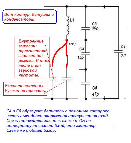

Там нужно все выкинуть кроме контура и тогда видно будет что к чему.
Видно, что все эти емкости входят в контур. В том числе и блокировочный конденсатор.
Сюда нужно еще добавить паразитную емкость монтажа.
Из картинки можно понять почему меняется частота генератора при подаче НЧ сигнала на его базу.
При этом меняется режим транзистора по постоянному току, в том числе напряжение на транзисторе, поэтому и внутренние емкости транзистора меняются.
Поэтому меняется частота генерации, т.е. происходит ЧМ модуляция.
Правда при этом присутствует еще и паразитная АМ модуляция, но она обычно подавляется в ЧМ приемнике.
Обычно такой способ применения ЧМ применяют в простейших жуках где генератор построен по схеме Колпитца и реже Клаппа.
Что-то многовато конденсаторов получается. Нешто C1 тоже входит в контур? :shock:

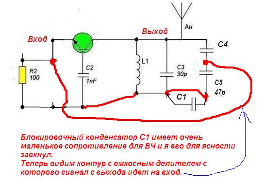

Я же предлагал уже нарисовать усилитель ВЧ с ОБ и посмотреть какие резисторы там необходимы.
На выходе этого усилителя поставить делитель С4, С5 и с него подать выходной сигнал на вход, т.е на эмиттер.
Если R2 убрать, то как обеспечить режим транзистора по постоянному току. Он же должен протекать через чего то.

Вот смотри еще раз схему перерисовал. Получился усилитель ВЧ с ОБ.
Конденсатор С1 я замкнул. Он же практически имеет нулевое сопротивление по ВЧ.
В контуре есть делитель с4 и С5 и с этого делителя подаем на эмиттер, т.е. на вход усилителя с ОБ.
А т.к. каскад с ОБ не инвертирует сигнал, то обратная связь является положительной, что и необходимо в генераторе.
(35.3 КБ) 17351 скачивание
