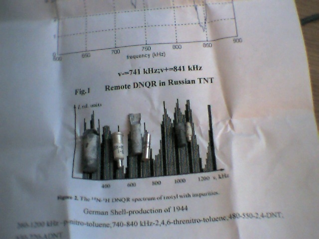

ДК-И1М, в свинцовой капсуле.

Это сантиметровые диоды, у них маленькая крутизна преобразования (чувствительность) на сотнях Мгц, где работают китайские звонки. И велика чувствиетльность к статике, обычно вытаскивание из капсулы и верчение в руках уже достаточно для как минимум ухудшения чувствительности во много раз. Если они вообще работают, им же под 40 лет. Диффузия атомов в месте точечного контакта и превращение точечного диода в микросплавной диод никак не остановить. Разве что охлаждением до абсолютного "0" ;) ! Да и в момент выпуска они были не супер по чувствительности, это же первые диоды из СВЧ ассортимента, точку чувствительную там по слухам вручную на кристалле искали при изготовлении :) .

Человек просил диоды на частоту не менее 1 ГГц :)
им же под 40 лет
Есть один такой, 61-го года :)))

Вообще-то он про китайский звонок пишет, уровень сигнала которого он измерять хочет. Может конечно китайцы и продвинулись, но ранее более 300-400 Мгц я не встречал. Все диоды, о которых я писал они до 500 Мгц минимум, буржуйские (от Агилента) до 3-5 Ггц, как и мой любимый 2А201 :) . .
