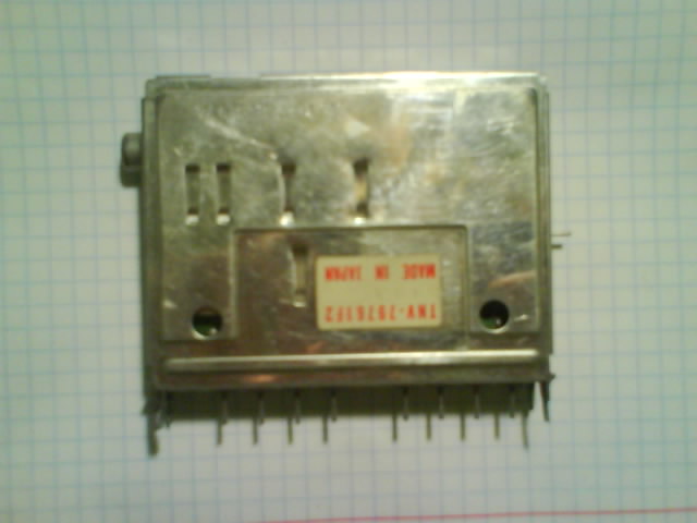

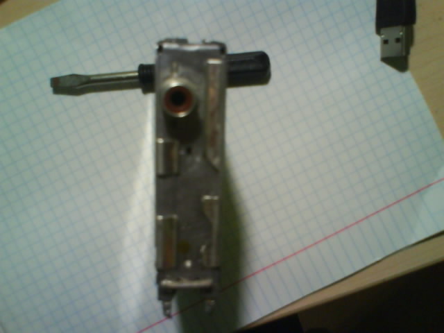

Прошу модераторов не пинать если тема уже есть я не нашел.
вот нарыл такой тюнер фотки ниже над его выводами надписи BU, VAGC, BS, BV, BT, AFC, BM, IF
хотелось бы сделать чтото вроде этого по диапазону
http://p-45.narod.ru/index.html :twisted:
только ни каких примочек и сканирования-настройка частоты многооборотным резистором :)

Вместо названия выводов лучше бы написали как этот селектор называется. Там где нибудь на нем написано.
Схем же полно. Самое простое это после него поставить TDA7000 и с неё на УНЧ.
Многооборотный резистор должен быть прецизионным. Иначе ничего не выйдет. Невозможно будет на станцию настроится.
В давние времена делал подобный на советском СКМ-24. За ним шел УПЧ на 174УР3. Она в принципе тянет частоту 30 мгц. Схемы тоже в интернете и ж. Радио есть, но сейчас можно и другую элементную базу применить.

TNV-79761f2 во че написано

Что то ничего не нашел пока по этому селектору. Сведения не очень новые, ж. Радио 6 и 7 номер за 1999 г.
И здесь.
http://www.rem-tv.odessa.ua/articles/selector.pdf
И то, что он в телевизоре PANASONIC TC-26EE стоит.
Нужно искать чего то по новее.

динозавр из которого он был вырван называется PANASONIC TC-26EE
не могу на него схему найти((

IF - выход ПЧ
BM - +12В
AFC - АПЧ
BT - настройка
VAGC - АРУ
BU - ДМВ
BV -МВ
BS - кабель
может отличаться немного ПЧ от широкораспостраненной

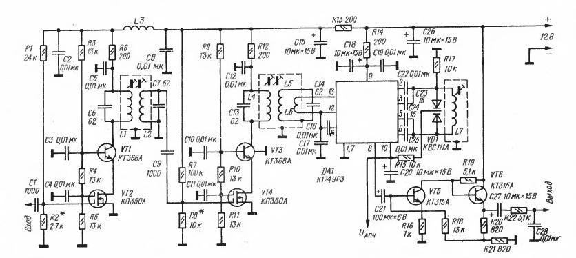

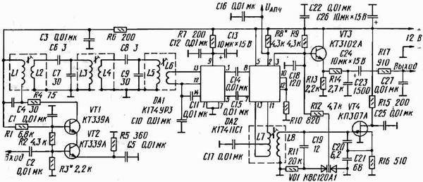

Evgeny1 писал(а):
наверно придется мне другой тюнер найти :)
Я в давние времена делал вообще на советском СКМ-24 и таким УПЧ и все работало.
ж. Радио 2 1985 г
В более новом ж. Радио была еще подобная схема на микросхемах 174ПС1
http://www.qrz.ru/schemes/contribute/uh ... ampl.shtml
Сейчас конечно такие уже не имеет смысла делать.
