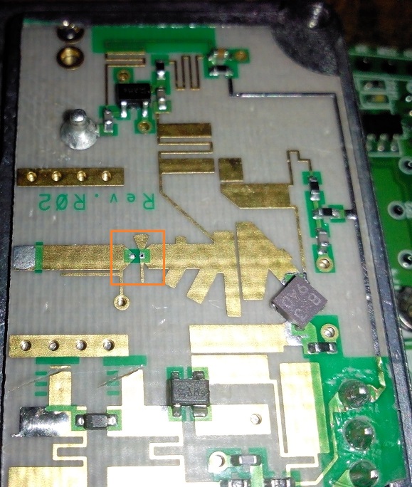

Развалился диод из-за криво установленной платы в антирадаре.
Кто ни будь, знает что за СВЧ диод используется в антирадарах, и можно ли его заменить на какой ни будь аналогичный?

А он мог и от мощного излучения Лопнуть да к тому же безкорпусной. И нужен на 10г
детекторных диодов полно только вот в Минске какие приборы стоят и на какой частоте работают?
Я да же не знаю как у нас эти камеры работают которые скорость меряют
Вроде как на 10525 МГц и 24150 МГц.
Не могу ни чего найти на такую частоту в smd корпусе.
Только диоды Ганна в больших корпусах.

Такой сами не перепаяете, можно попробовать на 3А117,119. Только паять осторожно и ПОИН-50 или индием. Эти проще паять, ну а по параметрам 3А129, 133, 136 лучше.

Отложил пока т.к. такой диод трудно найти…

Припаять то проблем нет -паяльником заточенным вилкой нагреваются сразу две дорожки после чего пинцетом кладут
на это место сам диод, а вот заказать его или найти трудно. Ну если только где есть конторы которые работают с СВЧ

Сами паяли так? Какие диоды? Вы в курсе, что у диодов с ленточными выводами( 3А125......) толщина выводов 20 мкм, ЗоЛ 999,9 и в ПОС60 просто мгновенно растворяются. :cry: Паяют микропаяльником на 6 Вт и ЕЩЕ раз ПОИН-50 или чистый индий. Все это под микроскопом и предварительно облуживают дорожки и контакты диода. Если надо, любой из перечисленных диодов (2-3 шт.), пересылка за ваш счет.

noise1 писал(а):
...ПОИН-50 или чистый индий. ...
Это не та мягкая дрянь, которой припаяны выводы к кристаллу в мощных германиевых транзисторах? (П4, П210...)
