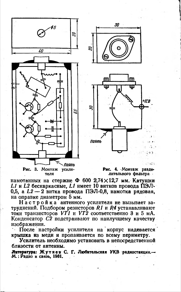

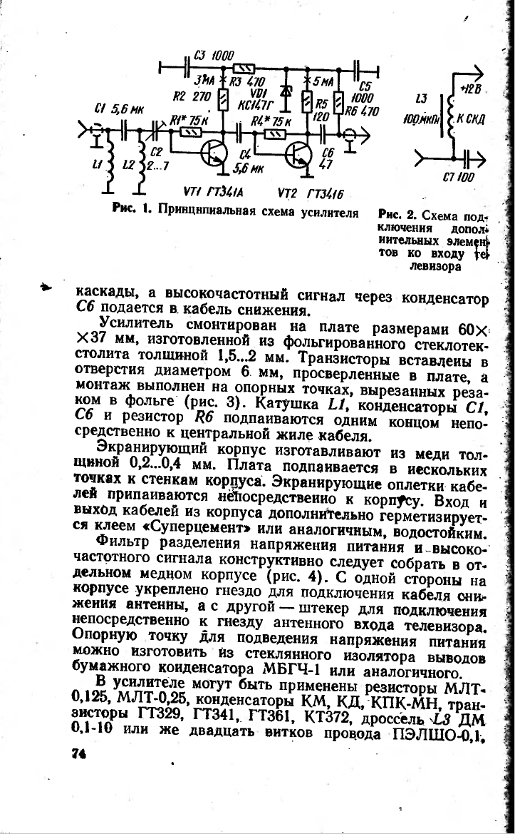

По моему этот на 100 мгц только ухудшит. Если Вам нужно без катушек, то транзисторы нужны с граничной частотой порядка 2 ГГц и всё равно на вход нужно поставить контур, пусть и широкополосный, неперестраиваемый.
Вот такой делал, если катушки не хочется мотать, хотя одну да надо. На входе вместо ФВЧ ставил широкополосный контур.
На КТ368 его не стоит делать. Нужно чего-то более высокочастотное.
http://www.radiolamp.ru/library/files/v ... mer90.djvu
Стр. 73

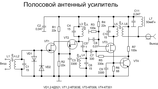

Сам считаю и стараюсь делать резонансные. На 64-73 мгц в коллекторе бывало ставил пару связанных неперестраиваемых контуров. С тем, что пишет Redisych полностью соглашаюсь.
А то, что ему больше нравится КП327, а мне каскодный на полевиках, то это дело вкуса, а не принципа.

У меня под боком мощный ТВ передатчик. Поэтому использую полуволновой петлевой вибратор с полосовым ус-ем. Кус=16дБ.Диапазон 100-108МГц. Питание +12В по кабелю. Но для настройки нужен Х1-42 и.т.п. А если рядом ничего мощного нет, посмотрите творчество И.Нечаева в Радио №2-1997.
Антенный усилитель.gif [18.17 KiB]

Насчёт антенного усилителя tro-sha, это конечно идеальный случай, только вот полоса узковата. Я как-то делал перестраиваемый антенный усилитель. Питание перестройки на варикапы тоже подавались по антенному кабелю.
СообщениеДобавлено: Пн фев 12, 2007 10:49:17
tro-sha, спасибо, схему переделаю на варикапное управление. Вроде выглядит многообещающе :)
