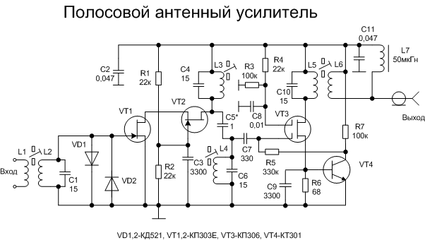

Автор:  tro-sha [ Сб фев 10, 2007 22:56:13 ]
Заголовок сообщения:  УВЧ для FM-тюнера
У меня под боком мощный ТВ передатчик. Поэтому использую полуволновой петлевой вибратор с полосовым ус-ем. Кус=16дБ.Диапазон 100-108МГц. Питание +12В по кабелю. Но для настройки нужен Х1-42 и.т.п. А если рядом ничего мощного нет, посмотрите творчество И.Нечаева в Радио №2-1997.
Антенный усилитель.gif [18.17 KiB]
Автор:  aen [ Пн фев 12, 2007 09:36:56 ]
Оne писал(а):
как переносной приёмник то всё очень даже хорошо, а поставил в магнитолу - приём был кошмар, пока едешь сигнал то и дело проваливается.
Вот это меня смущает. Обычно с автомобильной антенной лучше работает. Может антенну посмотреть.
Насчёт антенного усилителя tro-sha, это конечно идеальный случай, только вот полоса узковата. Я как-то делал перестраиваемый антенный усилитель. Питание перестройки на варикапы тоже подавались по антенному кабелю.
Автор:  Оne [ Пн фев 12, 2007 10:49:17 ]
tro-sha, спасибо, схему переделаю на варикапное управление. Вроде выглядит многообещающе :)
