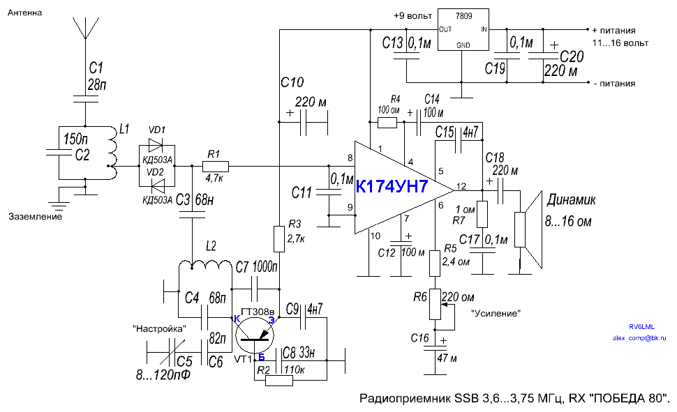

Простой приёмник Победа-80.
Только учитывайте, что приём на диапазонах 80 или 40 метров (тем более на 160 метров) требует хорошей длинной проволочной антенны снаружи дома! Хоть "луч" 10 метров длиной из любого прочного провода за окном натяните, а потом беритесь настраивать и слушать. Удачи!
схема и настройка: здесь
+ переделать на 40 метров, + печатная плата: дополнительно здесь
Приёмник можно сделать на любую нужную вам частоту КВ от 1,8 до 7,2 МГц. Для этого входной контур нужно настроить на принимаемую рабочую частоту, а контур ГПД настроить на частоту в два раза меньше принимаемой рабочей частоты. Перестройку ГПД по выбранному диапазону частот следует делать минимальной (если КПЕ без верньера) для удобства настройки на SSB сигнал.
Комментарий к файлу: Схема простого SSB приемника Победа 80.
shema_rx_pobeda_80.gif [21.26 KiB]

Избирательность приемника немного возрастёт, если увеличить добротность НЧ-фильтра R1C11, заменив R1 на катушку-дроссель с индуктивностью около 100 мГ.
Конденсатор C11 при этом экспериментально подбирается от 0,047 мкФ (47n) до 0,1 мкФ (100n) по частотной характеристике звучания, полосе низких частот до 2,4 ... 3 кГц.
Замена резистора R1 фильтра звуковых частот на дроссель индуктивностью 100 мГ (в том числе самодельный) предусмотрена местом на печатной плате. Только не следует его приклеивать близко к катушке L2 ГПД.
Пример катушки из приёмника Полякова:
Катушка фильтра (дроссель вместо R1) индуктивностью приблизительно 100 мГ намотана на магнитопроводе К18x8x5 из феррита 2000НН и содержит 250 витков провода ПЭЛШО 0,1—0,15. Можно применить магнитопровод К10Х7Х5 из того же феррита, увеличив число витков до 300.
Некоторые головки от кассетных магнитофонов обладают близкой индуктивностью. В некоторых нужно последовательно подключить обмотки левого и правого каналов.
По деталям:
Диоды КД503 можно заменить на КД521, КД522 или 1N4148. Желательно использовать два одинаковых диода, с одинаковым буквенным индексом. По возможности можно подобрать пару. Тестером в режиме омметра или проверки (проводимость несколько сотен Ом в одну сторону) диода, по близкому сопротивлению.
Транзистор ГТ308 или 1T308 лучше заменить на КТ361. Можно П416.
С10 можно использовать от 33 мкФ до 100 мкФ на напряжение 10 Вольт.
C20 лучше применить на 100 и до 470 мкФ на напряжение 16 или 25 Вольт.
R5 любой резистор от 1 до 2,7 ом.
R6 переменный резистор с удобной для вас ручкой, на 100...300 Ом.
Допустимо использовать КРЕН 7808, стабилизатор напряжения +8 Вольт, но громкость будет ниже.
Заземление к приёмнику делать не обязательно.

А схема точно нормально работает?
Просто во всех приемниках прямого преобразования перед УНЧ как правило стоит НЧ фильтр. Когда делал любительские приемники вечной проблемой было мотать на кольце 600-1000 витков. Обычно советовали использовать обмотку выходного трансформатора. Я просто не увидел в схеме этого фильтра

R1, C3, C11. Это и есть фильтр. Удобно использовать в качестве катушки универсальную головку от кассетного магнитофона :)
Понял. Просто все схемы приемников прямого преобразования которые я видел использовали LC фильтры

Это пример того как не нужно делать ППП.
Положительное напряжение присутствующее на 8 ноге К174УН7 будет разбалансировать смеситель.
Нужна развязка смесителя от К174УН7 конденсатором.
Намного лучше будет работать приемник по классической схеме В.Т. Полякова или такой.
http://www.cqham.ru/prostoy_ppp.htm
А уж к нему можно дополнительно и УНЧ на К174УН7 сделать.
Вероятно автор не понимает, что чувствительность ППП определяется чувствительностью и шумами примененного в нем УНЧ.
В данном случае чувствительность данного приемника определяется "тупой" чувствительностью и большими шумами УНЧ на К174УН7

У прямого преобразования и 5-10 мкв можно выжать. Например в Радио за 1987 год был приемник Радио-87ВПП так у него если память не изменяет вообще 1 мкв было. Только нужна ли такая чувствительность на НЧ диапазонах?

я спрашивал конкретно про этот приёмник, как имеющий довольно большой Кш
в городских условиях не нужна
в любых других может быть очень полезна (за городом, с короткими антеннами и пр.)
ps
я всего лишь пытаюсь понять,
чем руководствовался автор применяя эту УН7?

Да кстати прочитал внимательно описание и увидел
Контура L1 и L2 выполнены на каркасах диаметром около 8 мм с ферритовыми сердечниками для настройки,
из старого лампового телевизора
Насколько я знаю в контурах ПЧ телевизоров катушки с подстроечниками из карбонильного железа СЦР-6 кажется
Думаю, что видео вас убедит.
Вы поспешили написать, а ведь про R1C11 подробно расписано во втором сообщении.
SVHKOTOK писал(а):
интересно какая чувствилка у этого приёмника
Не хуже 5 мкВ получалась. Всё равно на этих частотах важна внешн. антенна. При R5+R6 около 3 ом - 10 ом чувствительности достаточно и приём громкий.
Сборкой из доступных деталей из неисправного хлама, оптимально низкой стоимостью.
Желанием соорудить приёмник начинающего с минимумом деталей и работающий громко.
Приёмник уже 5 лет как обкатан.

А что насчет катушек? В них именно ферритовые сердечники или все-таки карбонильные?
Брониевые, карбонильные, fерритовые - любые какие есть. Можно и без сердечника! Вам главное настроить контур с L1 на середину принимаемого диапазона и контур ГПД с L2 на перестраиваемую частоту в два раза ниже принимаемой. Грубо подбираете конденсаторами контура, плавно сердечником. Диаметр медного провода и диаметр каркаса катушки тоже может быть немного другой.
