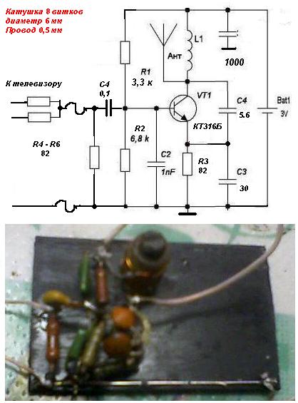

Автор:  aen [ Пт янв 21, 2011 14:30:41 ]
Заголовок сообщения:  Re: Проверка работоспособности жуков.
Вот на двух транзисторах.
Схема стандартная и никакой новизны в ней нет. Схема подобна, что в статье на форуме
http://radiokot.ru/circuit/analog/receiv_transmit/07/
Только устранены некоторые неточности и применены другие транзисторы.
Вместо древнего p-n-p транзистора П416 поставил КТ368 (КТ316, КТ325)
Подойдут любые транзисторы с Fт не менее 700 мГц, которых много и среди импорта.
Питание 3 вольта. Стабильность конечно не очень. За антенну хвататься нельзя. Когда за антенну хватаешься, частота уходит на 3 мгц.
Чувствительность по микрофону хорошая. Наверное это из-за применения транзистора КТ3102Г.
Следующий кварцованный попробую. Кварц на 16 мгц. Жук будет на 96 мгц
Схема.JPG [35.03 KiB]
Вн.JPG [58.07 KiB]
Общий.JPG [17.69 KiB]
Автор:  alekseykolesnik [ Пт янв 21, 2011 16:53:05 ]
Это усовершенствованный вариант той схемы, про которую я спрашивал!?
Какая у этой схемы дальность, и больше ли в ней мощность чем у одно-транзисторного жука!?
Автор:  aen [ Пт янв 21, 2011 16:58:28 ]
Мощность такая же как и у однотранзисторного. У неё просто чувствительность по микрофону больше.
Насчет дальности не знаю. Только сейчас спаял и на улицу не выходил.
Холодно у нас сегодня. :)
По квартире уверенно передает. Принимал приемником из сотового.
Антенна 10 см
Тк потребления всего 3 ма. Здесь лучше поставить КТ368.
У КТ316 уж очень коэффициент усиления маленький и ток выше не поднимается.

Как и раньше, здесь только рабочий макет.
Жуки можно на такой приемник принимать. Он сделан для беспроводного радионаушника к телевизору, хотя нормально работает и с компьютером.
Само собой вместо ТDA7021 можно поставить К174ХА34
Радионаушник нормально работает с простейшим передатчиком на одном транзисторе.
Но к передатчику добавлен еще один каскад для увеличения стабильности частоты когда хватаешься за антенну и при изменении питания. Для этого задающий генератор питается от стабилизатора напряжения на диодах, что бы передатчик можно было бросить сзади телевизора и забыть о нём.
По обеим сторонам провода желательно поставить ферритовые кольца сделав на них по нескольку витков.
По данной схеме можно сделать и жука. Просто добавить на входе микрофон и модулятор по любой схеме из данной темы.
2.JPG [5.9 KiB]
