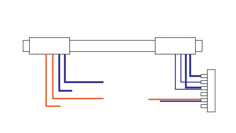

Всех приветствую. Принесли в ремонт Океан 209 с отвалившейся ферритовой антенной, помогите что куда паять? Нашел распайку антенны в книжке но она вообще не соответствует тому что осталось. Нужно помощь. С подобной техникой первый раз сижу.

Там имеет место хитрая коммутация катушек магнитной антенны, при включении ДВ диапазона две контурные катушки включаются последовательно, и к входу УВЧ подключается своя катушка связи для ДВ.
При включении СВ диапазона одна контурная катушка коротится на шасси, и к входу УВЧ подключается своя катушка связи для СВ.

ТАК
правая катушка:
сверху в низ
1 синий
2 красный
остальные два на третий
левая катушка:
непонятно что за цвет(похоже серый к третьему ту да же
4 синий
отальные два к 5му
6 пустой

Как-то так:

Та нужно вначале средневоновую подключить.
На ДВ там вообще ничего нет.
На картинке все видно-первые 3 контакта сверху
3й -земля.
катушка контура имеет большее сопротивление
чем катушка связи.
Начало -конец там не критично Главное
чтобы катущка контура была подключена к КПЕ,
катушка связи -к входу приемника.
там же видно я же фотки приложил.
3й -земля.
У меня земля это 5 сверху, он звонится с корпусом

у меня левая катушка полностью подключена, но раз ничего не работает значит это ДВ?
Ещё раз - при выборе ДВ диапазона две контурные катушки подключаются последовательно!!!, к УВЧ подключается своя ДВ катушка связи.
При включении СВ одна контурная катушка коротится на шасси и к УВЧ подключается своя СВ катушка связи.
Сколько Вы тут вопрошаете, можно было запустить приёмник методом научного тыка, перебрав возможные комбинации включения проводов. ;)
Первым делом вызваниваете контурные катушки и катушки связи, контурные катушки имеют большее сопротивление.
Включаете СВ диапазон и тыкаете отвёрткой по контактам колодки распайки проводов с магнитной антенны. Тот контакт на антенной колодки, при прикосновении к которому в динамике появляются помехи - это вход УВЧ, на него цепляется катушка связи СВ диапазона.
Тот контакт, который покажет бесконечность, к нему должна быть подключена коетурная СВ катушка.
С ДВ делаете тоже самое, там делов на 15 минут с перекуром.
