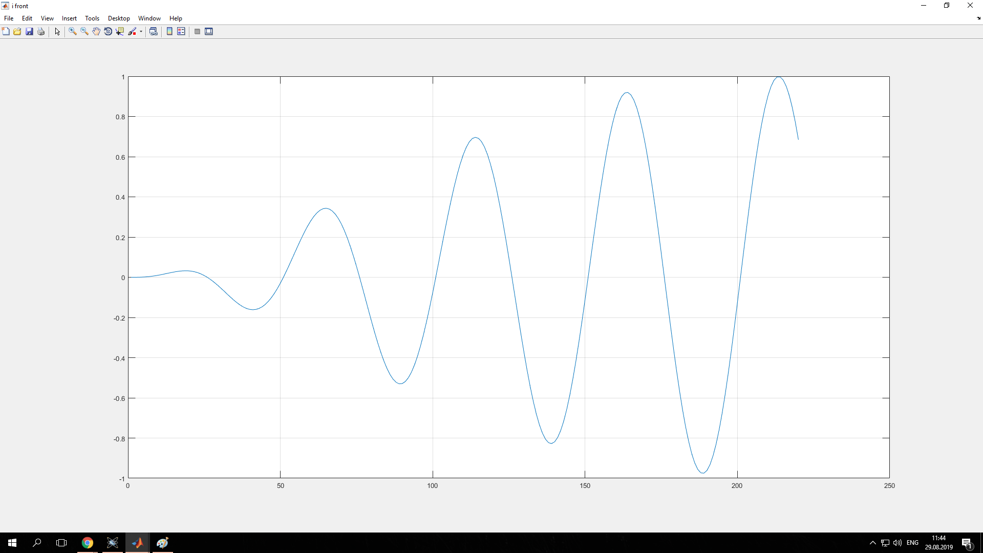

Здравствуйте, была поставлена задача в формировании сигнала от ИФРНС "Чайка". Только сразу же стал в ступор после прочтения официального документа по техническим требованиям для сигналов данной станции. Вообще не могу разобраться как формируется сигнал, есть антенный ток радиоимпульса, а также есть фронт радиоимпульса и что с ними делать не понятно. К вопросу прилагаю скрины антенного тока и производной от антенного тока
3_screen.png [105.51 KiB]
и фронта радиоимпульса
4_screen.png [82.99 KiB]
построенного в matlab. Документ описывающий сигналы ИФРНС "Чайка" ГОСТ 53168-2008.
1_screen.png [115.27 KiB]
2_screen.png [103.53 KiB]

В данном дипломе используют Loran, также в сети я видел диплом в котором используют формулы от Чайки, но построив эти сигналы и произведя нормирование по амплитуде, отнормированные амплитуды не удовлетворяют табулированным данным.
