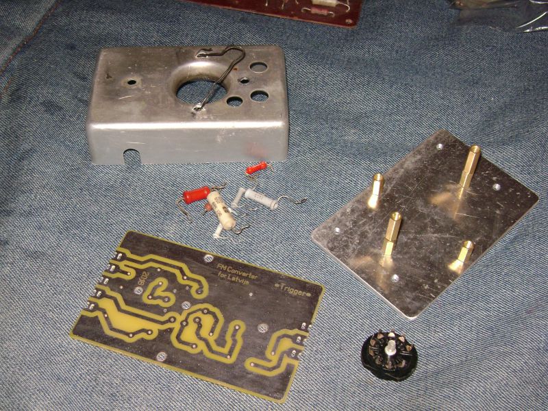

Опишу конвертер подробнее, так как теперь есть удачный опыт его сборки.
Конвертер собран в корпусе от старого блока УКВ этой радиолы (я раньше писал, что поставил блок с донорского шасси). Его силуминовое основание было треснуто пополам, поэтому я сделал новое из листового алюминия толщиной 3 мм. Размеры и расположение крепёжных отверстий взяты от исходного блока УКВ. Была разведена и вытравлена ПП, затем я спаял конвертер.
Благодаря одному хорошему человеку с этого форума, удалось раздобыть кварц на первую гармонику 38 МГц. Кварц был установлен на место, проверка показала приемлемую работу устройства, однако, что-то было не так. Уровень сигнала (по индикатору радиолы) сильно падал при увеличении частоты сдвига (переключением кварцев). Списав это на длинные провода при тестировании, я начал окончательную сборку всего этого хозяйства вместе.
Прежде всего, нужно было как-то решить вопрос переключения поддиапазонов. Для галетного переключателя на передней панели места не нашлось, да и провода в ВЧ цепях конвертера получились бы ещё длиннее, чем при проверке. Поэтому я решил поставить пару реле РЭС-60 прямо под экраном конвертера, а на передней панели разместить два тумблера, комбинация положений которых будет задавать нужный поддиапазон.
Такой вариант с реле обдумывался ещё до проектирования ПП, однако, на ПП реле разведены не были - они не влезали по высоте под крышку, их нужно был ставить горизонтально. Поэтому я спаял реле и кварцы навесным монтажом и закрепил их металлической скобой на свободном месте ПП.
Блок конвертера был закреплён за блоком УКВ с помощью двух алюминиевых уголков, прикрепленных под винты самого блока УКВ.
На этой фотографии виден монтаж реле и кварцев:
Для питания реле нужно было как-то получить постоянное напряжение 6-12В, и я, недолго думая, припаял однополупериодный выпрямитель к плате КСДВ, около лампы 6И1П.
В пластмассовой детали передней панели были просверлены отверстия для установки тумблеров:
Настало время первого включения. В целом конвертер работал, но обнаружилась проблема: фон 50 (100) Гц в динамике. Я начал по очереди отпаивать все провода, соединяющие конвертер с радиолой, но это не дало результата. Фон никуда не уходил. Наконец остался один только выпрямитель. Я отпаял его, и, о чудо, фон пропал.
Я начал искать способ решения этой проблемы. Припайка конденсатора 0,027 мкФ на выводы накала лампы 6И1П фон уменьшала, но он всё равно оставался, причём зависел от количества включенных реле. Перебирая точки подключения выпрямителя, я обнаружил, что фон пропадает только при подключении к выводам накала на плате усилителя НЧ. Туда и был установлен выпрямитель. Что интересно, провод с его выхода, проходящий через всю плату КСДВ, не даёт никакого фона.
Однако, после уменьшения длины ВЧ цепей проблема с уменьшением уровня сигнала не пропала. Я начал замерять напряжения. Оказалось, что анодное напряжение на блоках УКВ и конвертера было всего лишь 97 В! Для проверки я отключил анодное напряжение от конвертера - напряжение стало 126В. Понятно, что конвертер создавал дополнительную нагрузку на БП, и напряжение проседало на резисторе R-9. Этот резистор был пересчитан и заменён на 6,2 кОм. Для сохранения режимов лампы 6И1П при приёме АМ последовательно с резистором R2-2 был установлен резистор 3,6 кОм.
После замены резисторов анодное напряжение стало нормальным, уровень сигнала вырос. Радиола с конвертером работает отлично. :) :beer:

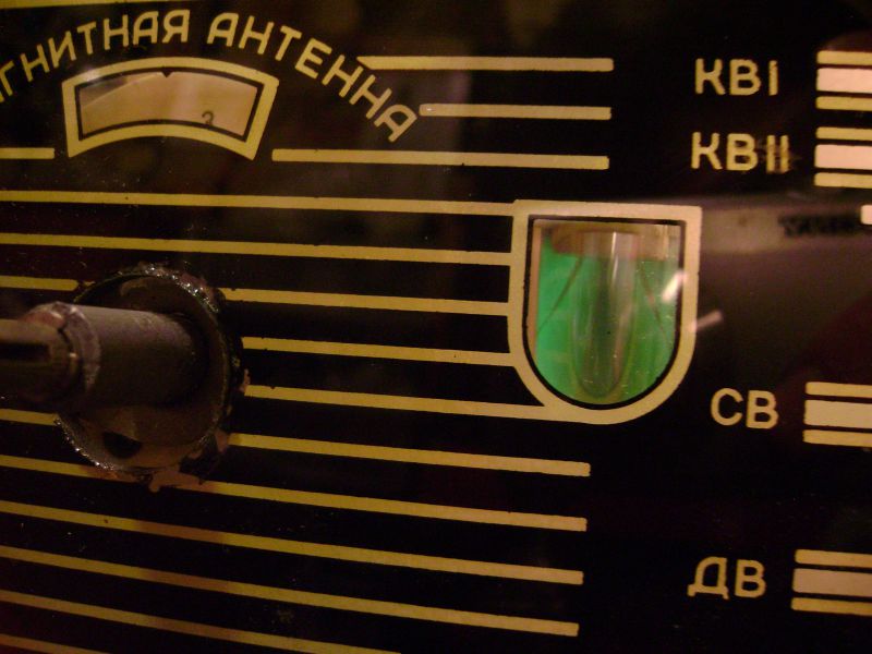

Напоследок фото "зелёного глаза":
