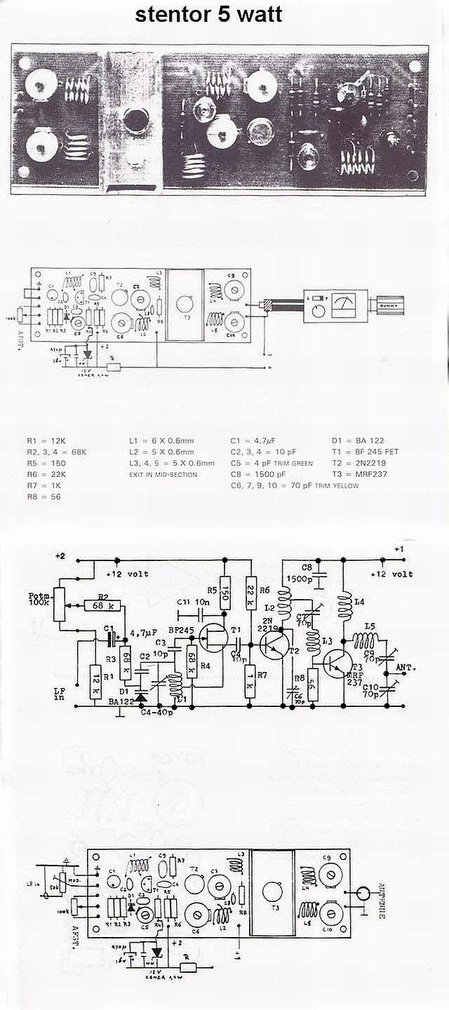

Да, за ту цену меня совсем не устраивает, лучше собрать самодельный (лучше конечно с цифровым управлением и кварцованный) можно и такой или Веронику
281_Stentor_5watt.jpg [143.45 KiB]
