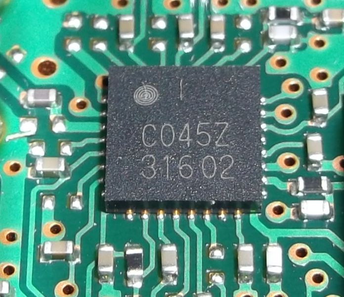

Не могу найти ДШ или описание на тюнер, покупал здесь http://www.aliexpress.com/store/313543/search?origin=y&SearchText=tuner
хотя сейчас этой модели у них уже нет http://www.aliexpress.com/item/2PCS-Free-Post-Original-Sharp-S7VZ7306A-S7HZ7903-Standing-Tuner-for-openbox-skybox-S9-F3S-F4S-S11/1744099513.html.
План был выписать, открыть и по чипу найти инфу и описание протокола, возможно драйвер целиком или пример. Тюнер числится в каталоге Шарп, но информации в и-нэте 0. Постил на англоязычном форуме, один чел. сказал что фирмы производители подписывают о неразглашении, прям как для военки, хотя обычная бытовуха
Может у кого есть описание?

Для каких целей тюнер планировалось использовать?
Можно попробовать начать искать с другого бока...
Входной ВЧ блок Sharp S7VZ7306A (тюнер) подходит для ресиверов собранных на базе процессора Ali M3603, M3606, а также для некоторых моделей ресиверов на базе процессоров Sti 71xx.

А почему выбор тогда пал на эти тюнеры? типа не обязательно ж было чтоб DVB-S2? есть же другие, на которые можно больше найти, типа на основе STV0299B, STB6000 и т.д.
Короче, те ресиверы на проце STI7111, а на него можно найти кое-что, а там что этот проц рассчитан на работу с STB6110, а на это уже что-то находится
STV6110A 8PSK/QPSK low-power 3.3 V satellite tuner IC
General Specifications of RF Tuner (STB6110). 1-1. Receiving Frequency Range 950~ 2150MHz. 1-2. RF Input Impedance. 75Ω http://www.serit.hk/Manager/Public/pdf/ ... 51e0bf.pdf
Наискивается и схема на материнку от Amiko SHD8900,Gi8120 http://giclub.tv/index.php?topic=3505.0
Ну и от самих тех ресов софт можно посмотреть и попахать, оттуда что-то добыть и сравнить...)

Эти тюнеры (Шарп) были на алиэкспресс по 15$ за пару с фри доставкой. Про 6110 писали в журнале радио, но их в виде тюнера, а не чипа или готового топ-бокса не найти. Впрочем как и на базе других чип-сэтов. Идея пеленга WCDMA пока сырая, может и не пойдёт, так что инвестировать больше в прото-тайп и не хотелось Сейчас пока жду SDR TV донгл с али, посмотрю какую игрушку из них можно вылепить.

Так может это он и есть "в виде тюнера", раз ресы на STI7111? :) так что, это совсем с железом не совпадает - http://www.serit.hk/Manager/Public/pdf/ ... 51e0bf.pdf ?
А тот же Шарп BS2F7VZ0194A - документация легко ищется и в продаже найти можно не дороже :)

Те шарпы BS2F7VZ0194A с наворотами, 8 PSK / QPSK билд-ин. Там декодер на отдельном проце, мне с познаниями ардуино надо будет год разбираться, мало интересно. Всё построено так, что как только с какой хренью разберёшься, так её тут же перестают выпускать :)))
А первый смотрится что надо, жаль никто на али про него не слышал.
Как раз тот случай, документация становится доступной когда паровоз уехал
