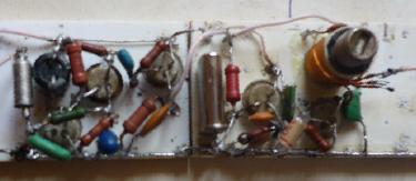

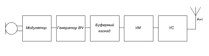

Вот я например захотел сделать простейший передатчик с амплитудной модуляцией и попробовать принять сигнал с него на приемник имеющий короткие волны. Есть у меня китайский. Диапазон КВ у него от 6 мгц до 12 мгц.
Я попробовал задающий генератор по схемам, что приведены в данной статье и оказалось, что при модуляции по амплитуде у задающего генератора возникает паразитная частотная модуляция и она получается шире, чем полоса пропускания приемника. С этим можно конечно побороться, но это только усложнит настройку, что в данном случае ни к чему.
Можно например сделать буферный каскад между задающим генератором и УМ, но для упрощения настройки я сделал задающий генератор на кварце. Это сути не меняет. Просто вместо колебательного контура в генераторе ставим кварц. Он может быть любой на частоты, что принимает приемник.
Я выбрал на 10 мгц.
Первое, что делаем, это модулятор. Он на схеме красным обведен.
По сути это УНЧ. Выходной каскад этого УНЧ сделан по схеме эмиттерного повторителя, а нагрузкой эмиттерного повторителя является выходной каскад передатчика(усилитель мощности), т.е. получается, что питание усилителя мощности меняется в такт звуковой частоты.
Напряжение на выходе модулятора с помощью резистора R5 выставляем порядка 3,5 вольта. При этом когда говорим в микрофон, это напряжение в такт со звуком меняется от 2 вольт, до 5 вольт.
Для лучшей модуляции от него еще берется и смещение в задающем генераторе, но это делать не обязательною т.к. в этом случае необходимо проверить, что генерация задающего генератора не срывается при напряжении на выходе модулятора 2 вольта.
Делаем на макетке. Нам же просто попробовать для интереса.
Антенна там всего около метра, при этом она никак не настраивалась и о большой дальности конечно речи быть не может, но для того, что бы понять как работает передатчик вполне достаточно. По сути любой АМ передатчик сделан по такому принципу.
На вход микрофон. Я поставил маленький динамик, поэтому звук подучился каким то "бубнящим" но это тоже роли не играет в данном случае.
Настраиваем приемник на 10 мгц, в динамик говорим и в приемнике слушаем.
Там в файле 2.rar записал голос, как смог. :cry:
Данный передатчик конечно мало пригоден для практического использования и делать его имеет смысл только для того, что бы набираться опыты в построении подобных устройств.
