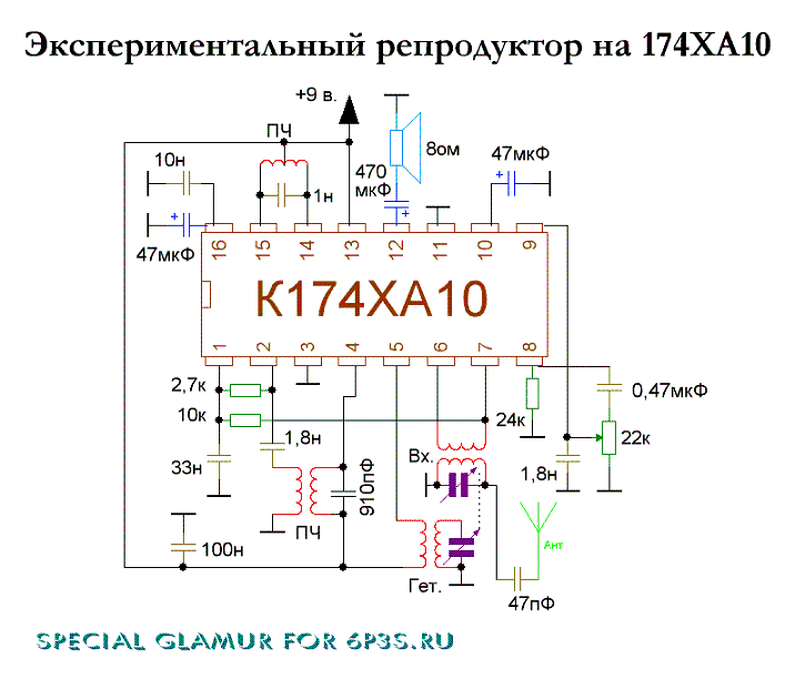

Сколько смотрел схем и описаний приемников - нигде не видел РАСЧЕТА для конкретного диапазона :(
Помогите с теорией, плиз
Цель - построить приемник на диапазон 2100-2500 кГц ЧМ
Вот держи.
174ha10_1.GIF [29.75 KiB]
Монтажка.
Репродуктор на К174ХА10.lay [53.25 KiB]
Допущена ошибка: электролитический конденсатор (47 мкФ), который идёт с 16-й ноги на "землю" нужно развернуть, т.е. его плюс надо соединить с ногой микросхемы, а минус прицепить к "земле".
Рекомендую микросхему устанавливать на 16-ногую колодку для лёгкой замены в случае чего.
Про катушки - можно использовать готовые от советских "Селг", "Соколов" и т.п. Входной контур -на стандартном секционном полистироловом каркасе с ферритовым подстроечником ø 2,5мм , ориентировочное кол-во витков: контурной - 70-80, связи - 10 витков.
Стандартный ПЧ контур на 465 кГц,ориентировочно витков 95-98.
Соотношение витков катушек связи из даташита на TDA1083(наш аналог к174ха10).

Serg-G писал(а):
ЧМ на этот диапазон :shock:
RA3WSI писал(а):
Может всёж АМ.
я понятия не имею, кто додумался до такого, но тем не менее факт - ЧМ, узкополосная
RA3WSI, вот опять - схема, монтажка. Это здорово, конечно, но хотелось бы разобраться, что и как считается

вот опять - схема, монтажка. Это здорово, конечно, но хотелось бы разобраться, что и как считается.
А что тут считать.собирай готовую схему и пробуй настраивать набивай руку. :)

Lasser91 писал(а):
ага :)
сделаю все 4 канала
А почему тогда не хотите сделать на MC3361, MC3371, 174ХА26 и подобных, которые специально для связной аппаратуры разработаны?
http://www.radioscanner.ru/forum/topic22466.html - вот почитайте про приемник ПРС.

Еще можно добавить, что ХА34 не работает с узкополосной ЧМ, так как в ней применен метод "сжатия девиации" в пять раз. ХА42 более "открытая" и полосу можно несколько сузить изменением номиналов фазового фильтра ПЧ. Но то, что она будет удовлетворительно работать на двух мегагерцах - не факт.

Все не так просто. Вот отсюда собирал http://www.radioscanner.ru/forum/topic22466.html но чувствительность не очень. Надо антенну из феррита.
У меня жд метров 600 от дома но прием так себе..... По сей день тема интересует....
