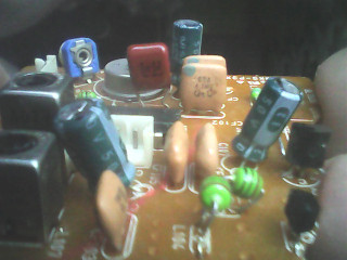

У меня есть две платы от неизвестных телевизоров.
СпойлерИзображениеИзображение
Странно, что дискриминатор с тремя контактами, хотя где-то писали, что дискриминатор всегда с двумя контактами.
Там есть фильтры и дискриминаторы на 5.5, 6.5 МГц.
Скажите, как их использовать в транзисторных схемах (именно трёхвыводные)?
 Заголовок сообщения: Re: Керамические резонаторы
СообщениеДобавлено: Вс июн 05, 2016 20:47:53
Карма: 42
Рейтинг сообщений: 393
Сообщений: 970
Применять также, как применяют и фильтры с дискриминаторами на 10,7 МГц.
Вот пример применения фильтра 5,5 МГц из телевизора, в радиовещательном УКВ приемнике.
http://radiokot.ru/konkursCatDay2015/43/
Только нужно учитывать, что в этом случае зеркальный канал получается слишком близко и например при верхней настройке при гетеродина например 100 МГц приемник будет принимать на частоте 100-5,5=94,5 МГц, а зеркальный будет на частоте 100+5,5=105,5 МГц и если на этой частоте тоже есть радиостанция, то понятно будут взаимные помехи.
Это конечно можно в какой то мере исправить, если применить более качественные входные фильтры, которые будут подавлять зеркальный канал.
Т.е. получается, что при применении ПЧ равной 5,5 МГц, зеркальный канал находится внутри диапазона, что не случается, если фильтр будет на 10,7 МГц.
Но работать все равно в принципе будет.

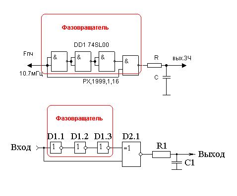

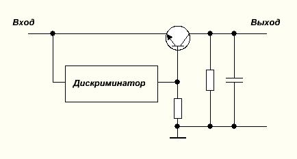

murzistor писал(а):
Даже если как двухногий включить - как включать дискриминатор в транзисторную схему?
Да как хотите, так и включайте в соответствием с принципом работы.
Дискриминатор, это по сути фазовращатель, у которого на резонансной частоте сдвиг равен 90°
Дальше составляете схему в соответствии с принципом работы частотного детектора на основе фазовращателя.
Фазовый детектор можете делать на чем угодно, в том числе, если хотите, то и на транзисторах.
Что бы было понятнее, то можно посмотреть примитивный частотный частотный детектор на логическом элементе, который используется в качестве ФД, а сдвиг фазы делают с помощью RC цепочки или цепочкой инверторов.
Принцип один и тот же.
Нижняя схема на основе элемента "исключающее ИЛИ" работает лучше.
Простейший ЧД на транзисторе может выглядеть так.
Хотя я не пробовал.
Думаю лучше сделать на основе полевого транзистора, а лучше на основе диф. усилителя, как это обычно и делают внутри микросхем.

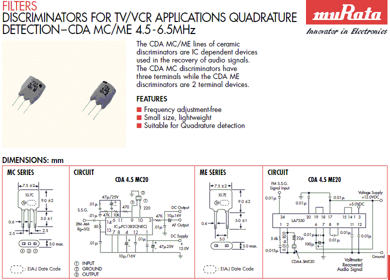

SERJ писал(а):
Одни фильтры и там нет ни одного дискриминатора
Четвёртая страница, вот заголовок:
DISCRIMINATORS FOR TV/VCR APPLICATIONS QUADRATURE
DETECTION–CDA MC/ME 4.5-6.5MHz
Часть страницы:
part.gif [59.37 KiB]
Что такое quadrature detection?
FAKIR писал(а):
Вот вопрос... про частотный детектор не написано.
Тема называется "Керамические резонаторы". А вопрос у меня свой. Меня интересует применение керамических дискриминаторов и фильтров в ЧМ приёмнике на транзисторах. Я посчитал, что тема подходящая, и заводить новую не надо.
Квадратурное детектирование. Два сигнала одинаковой амплитуды и частоты называются квадратурными (находящимися в квадратуре), если один из сигналов сдвинут по фазе ровно на 90 градусов (на четверть периода) относительно другого.
Любой колебательный контур или резонатор на резонансной частоте всегда сдвигает фазу ровно на 90 градусов, на других частотах величина фазового сдвига изменяется. Если на один из входов фазового детектора подать собственно сигнал, а на второй вход подать тот же сигнал, но пропущенный через контур или резонатор, то на резонансной частоте сигналы на входах будут сдвинуты на 90 градусов (в квадратуре), на частотах ниже резонансной фазовый сдвиг после контура будет меньше 90, на частотах выше - больше 90. Фазовый детектор выдает напряжение, пропорциональное сдвигу фаз на входах. При 90 градусном сдвиге это напряжение находится точно по середине между минимумом и максимумом. При повышении частоты это напряжение увеличивается, при понижении - уменьшается.
Ну, и, собственно, почему квадратура? Ассоциации очень просты - сигнал амплитудой а можно изобразить вертикальным отрезком, второй сигнал той-же амплитуды, но сдвинутый (повернутый) на П/2 получится, если этот отрезок повернуть вокруг нижнего конца на прямой угол. Отрезок этот имеет амплитуду тоже а. Фазовый детектор перемножает оба сигнала аха=а^2.
Геометрически это площадь квадрата. Отсюда и квадратура...
Разумеется это только ассоциации, а то пришлось бы грузить скалярным произведением векторов в фазовом детекторе.
