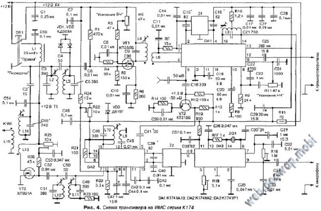

Приветствую Всех.
Ситуация следующая: собрал микротрансивер вот этот. Работ устраивает, но наткнувшись на статью УКВ ЧМ приемник подумал а можно ли заменить переменный конденсатор настройки на микроконтроллерное управление с энкодером.
Острота проблемы состоит в том, что в написании программ для контроллеров я не понимаю.
Кроме того, в замен переменного конденсатора нужно ввести еще некий элемент ( в роли которого в схеме УВК приемника выступает LM7001) для работы по I2C. Представления об этом я пока не имею.
Вот такая ситуация.

Всего лишь вместо контура настройки включить ВЧ выходом?!
Уважаемый svic, спасибо за толкование и уделенное время.
Но после подключения синтезатора придется перестраивать трансивер.
В частности интересует как быть с этим пунктом настройки (про настройку сказано тут:
... После этого к коллектору транзистора VT2 подключают частотомер и подбором конденсатора С13 и подстройкой катушки L6 обеспечивают перестройку ГПД (конденсатором С12) в интервале 1330...1430 кГц. Амплитуда напряжения гетеродина на выводе 5 микросхемы DA1 должна быть в пределах 50...100 мВ, на коллекторе транзистора VT2— 1...2 В, на выводе 5 микросхемы DA2 — 250 мВ. Последнее устанавливают подбором конденсатора С41. Затем с генератора РЧ на вывод 6 микросхемы DA1 подают напряжение частотой в пределах 160-метрового диапазона, например, 1900, кГц, амплитудой 50...100 мкВ. Настроив ГПД на частоту 1400 кГц, прослушивают на выходе приемного тракта тональный сигнал. Подбором конденсаторов С15 и С18 получают максимальную громкость его...

Синтезатор и есть гетеродин, только частота в нем задается не контуром, а кодом. Оторвав пятую ногу DA1 от питания (через катушку связи L7), вы останавливаете внутренний генератор, подменяя вырабатываемые им колебания колебаниями с синтезатора, нужно лишь обеспечить амплитуду того-же значения - 50-100мВ (возможно понадобится поставить резистор 100...1К между пятой ногой и питанием). Впрочем встроенный гетеродин микросхемы можно использовать и в качестве ГУН PLL синтезатора, тогда конденсатор С12 нужно заменить варикапом и подать на него управляющее напряжение с фазового детектора (выхода) 70ХХ. Ну, разумеется, придется сначала немного обсчитать это дело и рекомендации по настройке станут несколько иными.

Может я и повторюсь, но нужно установить только амплитуду выходного сигнала синтезатора в пределах 50-100 мВ, а частота этого сигнала, и так будет находиться в пределах 1330...1430 кГц. Так я понял?

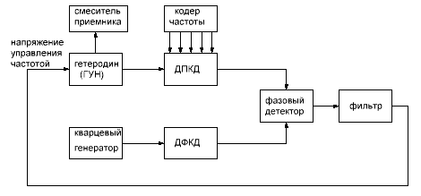

И еще: можно ли растолковать :oops: несведущему про: ... Впрочем встроенный гетеродин микросхемы можно использовать и в качестве ГУН PLL синтезатора...

Синтезатор должен выдавать ту-же частоту, что и гетеродин.
В состав PLL синтезатора обычно входит LC генератор, управляемый напряжением (ГУН, VCO) и гетеродин микросхемы вполне подходит для этой цели.

А как синтезатор "определит" на какой частоте работать? Значит сигнал с гетеродина должен подаваться в схему.
Это должны определять Вы, синтезатор только тупо будет держать с большой точностью ту частоту, которую ему задали.

Я остановился на синтезаторе по схеме Темерева для трансивера с ПЧ 500 кГц этот
Мой трансивер предназначен для работы на 160 метровом диапазоне.
С подключением выхода синтезатора мне понятно. А как подключить разъем XP1 (первая схема в pdf файле)?

У Вас DDS синтезатор, ГУН там не нужен.
Разъем ХР1 для внешних подключений, в нем вход напряжения с S-метра, кнопки передачи и выходы для переключения ДПФ.

А вывод ТХ в режиме приема не должен замыкаться на землю, а при передаче - должен. Или не так?
Значит подключение синтезатора сводиться только к подключению"выхода" синтезатора к 5 выводу DA1, подключению кнопки примем/передача (разъем ХР1 вывод 1), подключении к "земле" трансивера вывода 5 разъема ХР1 и подключение S-метра на вывод 6 разъема ХР1 ( нужно подключить только измерительную головку или отдельную схему s-метра). Остальные выводы управления не буду использовать т.к. трансивер однодиапазонный.
И не понятен еще нюанс с настройкой: выходной сигнал по любому будет иметь диапазон частот 1330...1430 кГц. Так?

Немного разобрался. В режиме передачи вывод ТХ разъема ХР1 должен замыкаться на землю ( низкий уровень напряжения - замыкание на землю, так я понимаю).
На ввод 6 разъема ХР1 нужно подать сигнал с S-метра приемника: схемой моего трансивера не предусмотрен S-метр. Откуда взять сигнал?
При рассмотрении "что такое S-метр" в одной из статей написано: ...Между тем не составляет труда замерить громкость сигнала (напряжение переменного тока на выходе приёмника или постоянное напряжение после детектора АРУ)...
И все это в моем трансивере реализовано на микросхеме DA1. Откуда взять сигнал?
Кроме того, нюанс с вариантом прошивки: не могу понять, какая мне нужна? с увеличением на 500 кГц частоты прием/передача или с уменьшением?
Уважаемые, просветите.
А, еще! :)) Забыл. МК нужно запаивать в плату. Без панелек. А запаивать его нужно уже запрограммированным или после запайки подключиться соответствующим выводам и запрограммирвать его?

Режим ТХ в синтезаторе предусмотрен для трансиверов с раздельными трактами приема/передачи (например ЧМ), в которых частота гетеродина различается (на величину ПЧ) при RX/TX, а также для возможности работы на разнесенных частотах, т.е. при подаче низкого уровня на этот вывод синтезатор переходит на другую заранее заданную частоту, а при подаче высокого уровня возвращается на прежнюю.
Напряжение АРУ на S-метр можно снять с 16-ой ноги ХА10, установив подстроечник.
Вариант прошивки зависит от того, какой индикатор Вы найдете, но в любом случае f+500.
Контроллеры ATMEGA допускают внутрисхемное (будучи впаенными в плату) программирование по SPI-интерфейсу, но в схеме Темерева этот разъем почему-то не предусмотрен (нужны MOSI, MISO, SCK и RESET).
Вот PDF-ка на ХА10, там есть вариант схемы приемника на 27Мгц в которой как раз применен внешний гетеродин и ограничитель, использующий напряжение АРУ.
