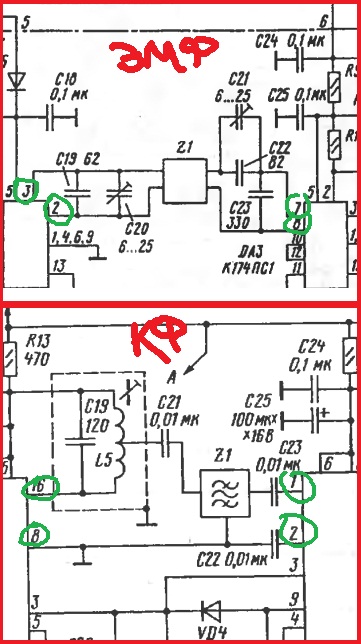

Здравствуйте! В "Радио" №6 за 2011 увидел схему трансивера на 40м. Там вроде всё просто: 5 ИМС, одна намоточная деталь, удовлетворительные для такой простоты параметры. Но там используется ЭМФ, которых у меня нет, да и покупать дорого. Я решил рассчитать КФ для этого трансивера. Рассчитать-то - нефиг делать, а вот как его вместо ЭМФ подключать - я запутался.
Во вложениях - схема. Я правильно изобразил? Или каскад на КП303 надо оставить?
Просто в разных схемах встречаются разные включения. Конкретно для этой схемы правильно будет?
И еще вопрос. В этом трансивере приёмник и передатчик не отключаются, и для Rx и Tx два одинаковых КФ. Нормально будет организовать переключение одного КФ на передачу и на приём с двух сторон с помощью реле РЭК23?

Все, что можно сказать, так то, что если у Вас нет ЭМФ и Вы хотите делать с КФ, то не нужно ничего переделывать. Нужно взять другую конструкцию, где применяют КФ.
Переделка с ЭФМ на КФ это по сути конструировать совершенно новый трансивер.
Вам это по силам?
Извините конечно, но судя по задаваемым Вами вопросам, не по силам.
Возьмите Аматор-КФ и делайте. По сути он такой же сложности.

Ну и ставьте в этот трансивер КФ на здоровье,
только со стороны входа и выхода его нужно будет согласовать по сопротивлениям, -
- с затвора КП303Е на корпус резистор нагрузки для данного КФ и на входе КФ (выходе SA612) то же самое...

Ну а почему не будет то? если кварцевый фильтр будет нормальный то всё будет работать...
Какая разница этой схеме с чем работать с КФ или ЭМФ,
естественно опорный генератор нужно будет переделать на частоту КФ и изменить частоты перестройки ГПД под новую ПЧ

money21 писал(а):
... Я правильно изобразил? Или каскад на КП303 надо оставить?
Просто в разных схемах встречаются разные включения. Конкретно для этой схемы правильно будет?...
Какая то у вас странная схема включения :)
включать КФ в эту схему необходимо так

И что из этой схемы значит?
какие сопротивления со стороны входа и выхода фильтра? и как их под разные фильтры подбирать?
на входе трансформатор перематывать, а на выходе витками катушкой связи играться?
Если эти цепи подобрать под какой то определённый фильтр может такая схема включения и подойдет,
а если применить другой (с другими Rвх-Rвых) то в полосе пропускания может появится чёрти что...
Вот как сделано к примеру в драздивере - нагрузка фильтра активная - резистор в затворе т.е. так же как я выше и нарисовал

Просто я бы контур перед КФ оставил, а после него в принципе можно резистором нагрузить, хотя КФ между двумя контурами работает намного лучше. Только нужно тщательно экранировать контура, что бы не было прямого прохождения мимо КФ.

Посмотрел тут включение фильтров в "Аматорах".
Там для КФ и ЭМФ используются разные ноги ИМС.
Надо будет что-то менять в "Клёне"?
Понимаю, что разные микросхемы, но всё таки.
UPD. Посмотрел схему от Maks. Всё понял.
