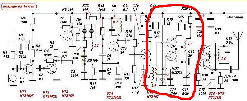

biketrial писал(а):
Подскажите пожалуйста. Разрабатываю передатчик
Но это стандартные схемы и ничего придумывать не нужно, а тем более разрабатывать давно уже разработанное. Просто нужно учиться находить нужную информацию.
Получить пятую гармонику и выделить её довольно сложно и лучше делать умножение на два или на три, хотя если "упереться", то можно выделить и пятую гармонику. Контур на пятую гармонику должен тогда в этом случае иметь довольно большую эквивалентную(нагруженную ) добротность, что усложняет конструкцию и настройку.
Стандартные схемы можно здесь посмотреть.
http://www.cqham.ru/tx145m.htm
Или прямо на нашем сайте. Зжесь кварц 16 мгц умножают на три, потом на два и получают 98 мгц. Если кварц взять на 24 мгц, то получим 144 мгц.
Если широкополосная ЧМ не нужна, то вместо двух параллельно соединенных кварцев нужно поставить один.
viewtopic.php?p=695502#p695502
И еще очень много схем. Вот еще.
http://rf.atnn.ru/s6/fm-prd.html
А вот даже таким методом получают 432 мгц
http://www.cqham.ru/tx432mc.htm
Согдашусь с Дмитрий М.
Несмотря на кажущуюся простоту схем, для получения хороших результатов приходиться с ними повозиться.

Спасибо, я видел половину из представленных схем, но не смог разобраться со схемой умножения. Например я не знаю как работает и как рассчитать парафазный балансный умножитель частоты (http://www.cqham.ru/tx145m.htm). Погуглив тоже ничего полезного не нашел.
Поэтому если у кого-то есть простой пример умножителя(отдельный модуль) чтобы можно было рассчитать, собрать схемку включающую в себя не более 10 элементов и практически понять как она работает, то буду рад увидеть.

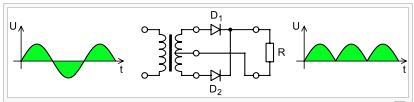

biketrial писал(а):
я не знаю как работает и как рассчитать парафазный балансный умножитель частоты, Погуглив тоже ничего полезного не нашел.
Что вас все тянет рассчитывать. Нечего там рассчитывать. Вот же ссылку даже с этого же сайта давали. Здесь тоже применен подобный удвоитель.
Просто подали на него смещение стабилизированное кремниевым диодом, что кстати, если сигнал большой совсем необязательно и средний вывод можно посадить на общий провод.
Работает по принципу двухполупериодного выпрямителя где вторичная обмотка имеет отвод от средней точки. Вместо транзисторов можете даже диоды поставить. :) если уровни ВЧ напряжения высокие. В качестве нагрузки стоит контур на удвоенную частоту.
Выпрямители такие не делали? Там тоже на выходе частота пульсаций возрастает в два раза.

Да, выпрямители я делал но не на ВЧ, а на 50 Гц :)
Про кварц вообще речи не шло. Просто у меня есть уже генератор готовый на данную частоту с достаточной амплитудой на выходе.
Спасибо всем за ответы, попробую сделать то что предложил Котёнок., а там посмотрим что получится.
